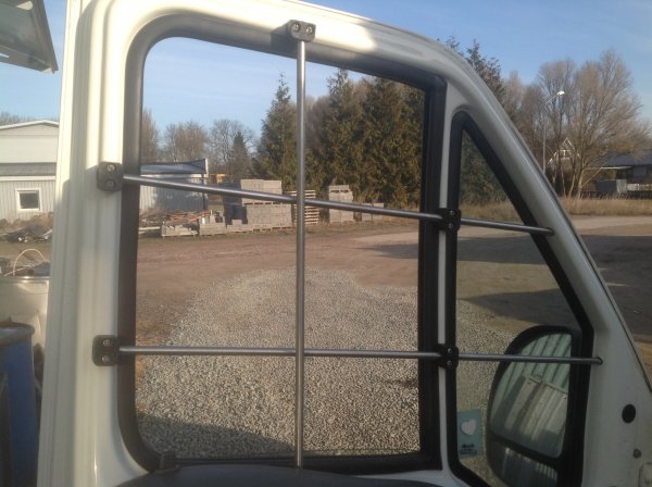

När vi är ute ock åker med våran Plåtis så vill jag kunna lämna bilen utan att oroa mig hela tiden för inbrotts risk i den, vi har ibland en motorcyckel på släp efter som vi tar en sväng med i bland. Ock då kann någon observant person förstå att det tar ju ett tag inan vi är tillbaka vid bilen,sånt gör ju att det är lite svårt att koppla av o njuta av ledigheten framför alt om man är ut i Europa o far.

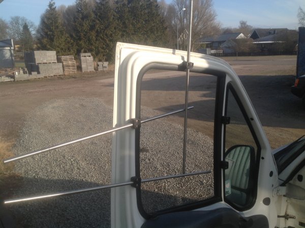

Så därför har jag thules exra lås på alla dörrar ett kraftfullt gps larm som sms ar till mobilen som är Kompletterat med lite egna idéer!! Jag har till sidorutorna i framdörrarna monterat på insidan hydralrörsfästen (kraftiga nylon hållare) där jag skjuter i 10 mm massiv rostfri stång 2 st vågrätt o 1st lodrätt som även täcker den lilla rutan. Hela monteringen av stängerna tar mindre än en minut vid parkering!!Vi har dom bara monterade när vi parkerar!!
När man sen stänger dörrarna så går det inte att dra ut stängerna.

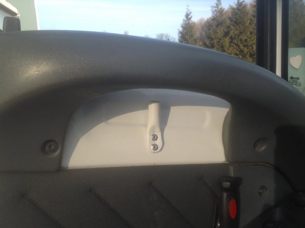

Hydralrörsfästena sitter monterade med insatsgänga sk popnuts. Har fått rutor inslagna på bilar tidigare på resor! Det hindrar ingen från att krossa rutorna men dom kan inte komma in i bilen,har även säkerhets lås på insidan av framdörrarna. Ock Hydralrörsfästena skämmer inte något speciellt.
Tanken bakom det hela är att det inte är lönt att ge sig på bilen eftersom extra låsen syns o stängerna med!!! Förhoppningsvis så slipper jag åverkan på bilen!
