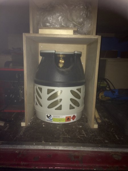

Skall bygga ett utrymme för min PC5 flaska i min plåtis. Tänkte bygga ett fack innanför bakdörrarna. Vad finns det för krav som gäller innan jag gör klart det ?
I båtar har dom ju bara en hink med lock , med flaskan och en vetilationsslang ut i det fria
Sv: Krav på gasolflaskans förvaring
Så här har jag planerat:
Ett stort hål ut i det fria under flaskan med nät över
Flaskan skall stå på två lister så att ev läckande gas kommer under flaskan
Läcktestare uppe högerhörnet och därifrån ledning ut till bilen
En skjutlucka för att stänga utrymmet för att få det nästan lufttätt
Utrymmet är precis innanför bakdörren
Dekal på utsidan bakdörren om att gasolflaskan finns där
Samma dekal ovanför utgångsdörren från bodelen
Huvudkran inne vid spisen
Har jag missat något ?
