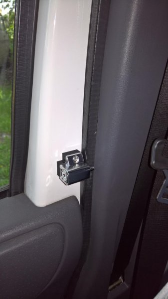

Köpte ett par stycken men det visade sig att det var svårt att montera på bilen. En Freetec byggd på Ford.

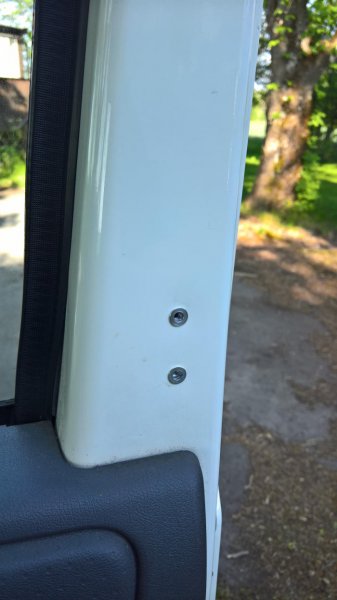

Skaffade mutternitsats från jula:
Mutternitsats | Utbytbara dragdornar | Jula
Problemet nu var att den inte gick att anpassa utan en vettig distans.

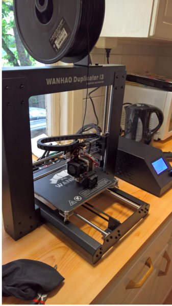

Projektet blev liggandes till nu i helgen, då jag införskaffade en 3d-skrivare.

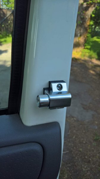

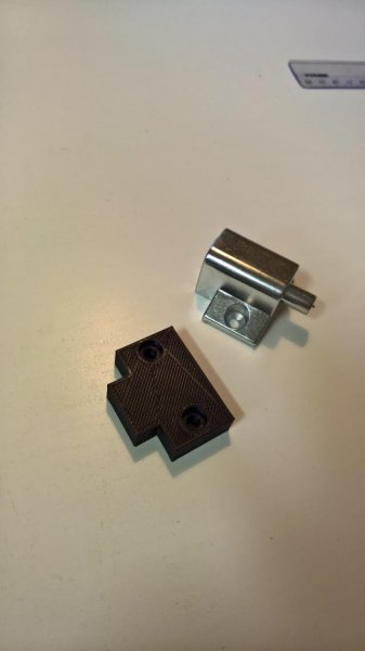

Skrev ut en distans, men hänsyn till mutterniten som är hög nog och är solid. Ska montera i morgon och se hur det blir.
För den som vill ha, så finns gcode:en att få för att skriva ut egna, eller för att ändra som man vill.

Monterat sådana också framdörrarna och bodelsdörren nöjde mig med plåtskruv blir det glapp går det att sätta dit poppnitshuvud senare.
