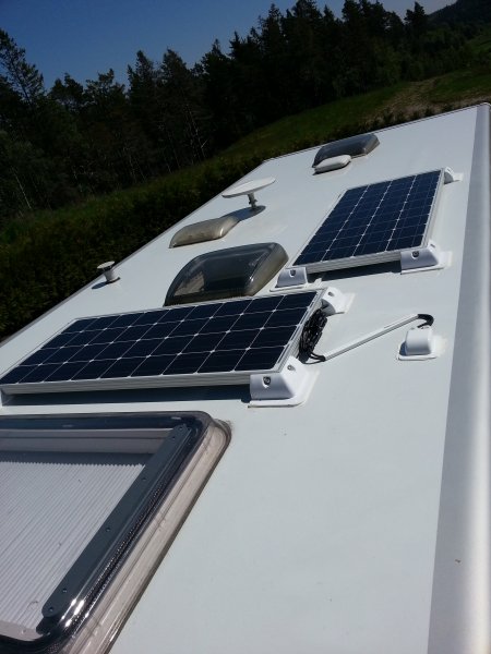

Ja monterade 2 st sådana för 14 dar sedan, och de fungerar utmärkt.
Jag beställde paketet i delar och monterade dit en Schaudt LR1218 i stället. Den beställde jag från Campingvaruhuset.
Sv: solcell från Prevent i Tyskland
Snygg installation :)
Tänkte ha 2st100w till sommarstugan, Sitter en 60w där idag !
