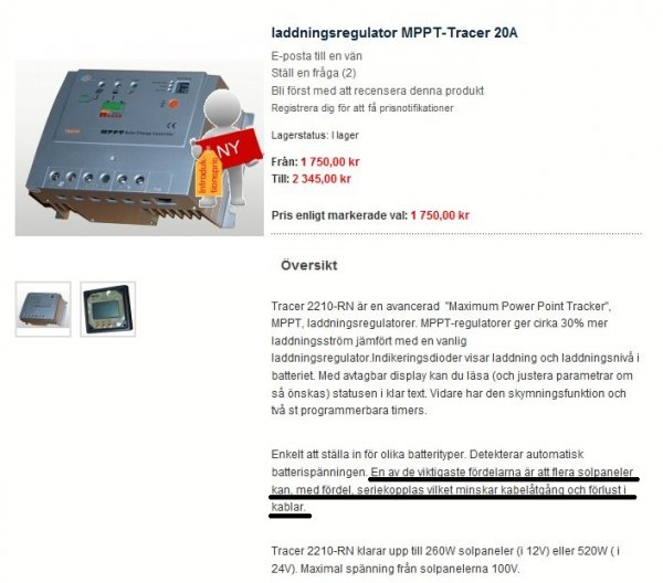

Som sagts tidigare, troligen specifikt för deras system, då det verkar som att de använder en äldre modell av regulator.
Här kan du se hur en MPPT regulator löser det hela Regulator 12/24V MPPT 20A upp till 100V in - Regulatorer - Solpaneler 12V
