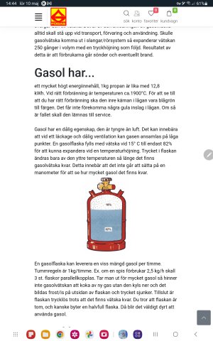

Tack. Ser nu att det är slangbrottsventil jag har. Dessa går inte att köra tillsammans tydligen. Jag var även ute efter nivåindikatorn som sitter på GasStopen men det kanske finns enbart såna som skulle fungera.
En nivåindikator av det slag som sitter på GasStop är inte tillförlitlig.
Använd pengarna till något vettigare.
Pålle
Det där är ingen nivåmätare utan en vanlig manometer som mäter trycket i flaskan, du kan inte utläsa nivån i flaskan på den, endast ifall det finns vätska kvar som avger gas vid normal temperatur, det finns dock bra nivåmätare, en del med blåtand, bättre att satsa på en sådan ifall det är viktigt för dej att läsa av nivån.
