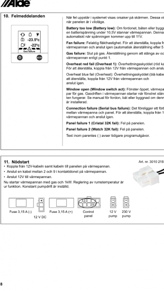

Från Alde service
Hej.
Glassäkringar + thermo är bästa tipset.
Thermo säkringen, har du mätt den med multimetern? Den ser alltid hel ut, men, men...den ska ha kontakt mellan höger och vänster.
Annars är det panelen som slutat fungera.
Du kan köra nödstart på pannan (kortsluta pol 2 & 9) . Handlar om 10-polig kontakt på kortet på pannan där man ansluter panelen.
2an är andra från vänster övre raden och 9an är andra från höger undre raden.
Går pannan igång, då är det panelen som är kass.
Kolla 12v matningen att det är 12v innan.
Mvh Zdenko
Service
Går det starta med nödstart då får du 22 grader, 1kw och gasol + pumpen ska gå kontinuerligt.
