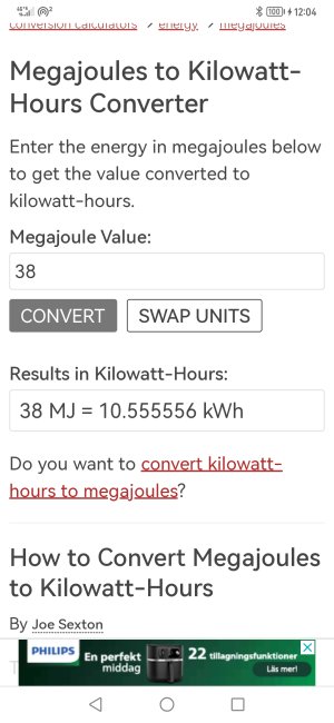

Jag med flera har en Kina diesel heater för att få värme i husbilen...
I sommars uppgraderade jag till en 5-8 kW heater med Bluetooth och automatisk stopp/start när inställd temp är uppnådd...
Just nu tycker jag den värmer sämre än den förra på 5kw...
Så jag tänkte kolla hur mycket diesel de tar i timmen och vilken effekt får man ut ur 1 liter diesel...

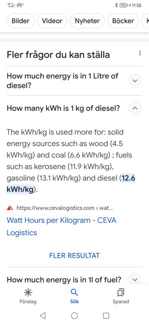

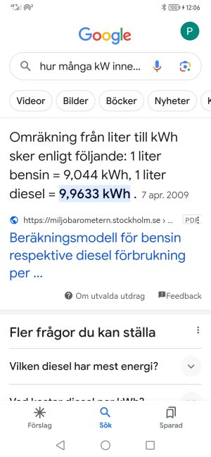

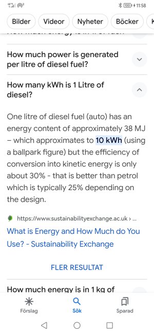

Så jag googlade om hur mycket dieseln i kW innehåller.... Men blev väldigt konfuse... När jag läser allt från 9.9-12.6 kW...
Så nu undrar jag hur kan det bli så stor skillnad i kW....

Hm. Bränslena innehåller väl i huvudsak kolväten och då kan man ju gissa att de som väger minst har flest väteatomer per kolatom eftersom vätet är den lättare av de två. I ren form har 1 kg väte betydligt högre energiinnehåll än 1 kg kol men nu är det varken kol eller väte i ren form utan olika kolvätemolekyler det handlar om. Intressant om vi får veta hur bränslenas energiinnehåll skiljer sig.
