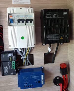

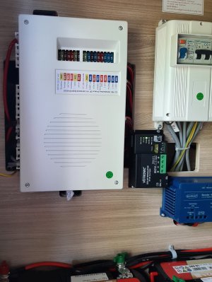

Det elektriska fyller väl sin funktion även om det inte finns en Schaut i Knaus. Någon svensk manual över detta finns inte, ingen annan heller. Instruktionsboken säger väl i stort sett att batteriet kan ta slut om man använder för mycket utan laddning, samt en massa varningar och utropstecken.
I Hymer fanns en Schaut dit allt var kopplat, samt en svensk Manual.

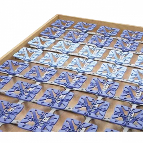

Har åkt mer i vår husbil sedan jag skrev senast och kan lägga till att sängarna inte är något överarbetat i Knaus; endast en skumgummimadrass på en slät skiva medan Hymern hade en fjädrande ribbotten under madrassen. Får se om jag hittar något att göra åt det för det känns inte jättebra i höftbenenet om man ligger länge på en sida.

Hej, Håkansson2. Vi har en likadan knaus som Du, vi har köpt bäddmadrasser på en mycket välkänd firma, fick klippa till så att de passar,

Hm, nu blir jag fundersam. För ca 10 år sedan köpte jag Froli-tallrikar till våra långbäddar och lade dessa helt enkelt ovanpå de befintliga ribborna. Det har fungerat mycket bra sedan dess, kan kanske bero på att ribbornas avstånd mellan sig är tillräckligt kort. Det är först nu när jag läser denna tråd som jag blir uppmärksammad på att det finns nät avsett att eliminera problem som uppstår om luftgapet är så stort att tallrikarna inte får tillräckligt stabilt stöd.
