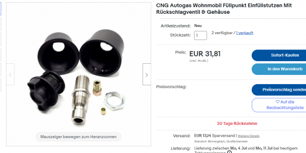

Man undrar ju bara hur dom fixar adapters? Det är ju inte alla som kan svarva till en sådan?
Anslutningarna finns att köpa, du behöver svarva/gönga en mellandel som förbinder dem. Inte så komplicerat.
Kräver ju ändå en skaplig maskin/verktygspark plus en del kunskap, knappast sådant som vem som helst fixar hemma i sitt garage!
