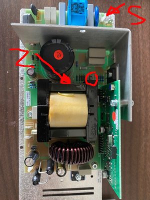

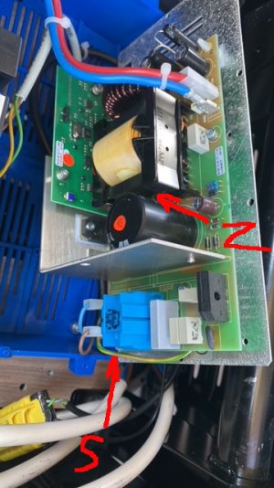

Nu äntligen är det lite varmare ute och jag har felsökt problemet.
  • Monterade bort förarsätet då EBL:en är placerad under denna
  • Lossade EBL från bottenplatta (locket till EBL delvis var monterade underifrån)
  • Öppnade locket
  • Fann en säkring 250V 3,15A Trög
  • Bytte säkring och den gick direkt
  • Kopplade ur alla förbrukare från det aktuella kretskortet men säkringen gick direkt igen
  • Lämnade kretskort till en god vän (sådan är bra att ha)

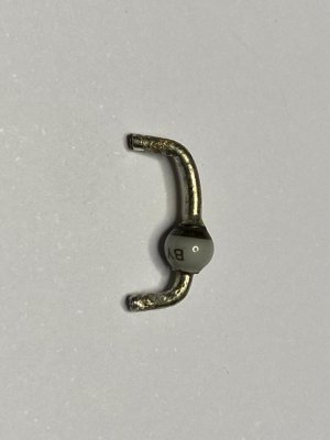

  • Han felsökte i 30 min och fann en trasig Zenerdiod (Zenerdiod 78v. beteckning: BYT 78 V)
  • I avsaknad av korrekt diod monterade han en "fusk" med lite andra värden. Säkringen höll
  • Beställde hem 5 dioder för 85Kr inklusive frakt
  • Monterade dioden och återinstallerade allt i bilen
  • Säkringen håller, laddningen fungerar, manöverpanelen i husbilen indikerar åter att 230V är ansluten
  • Återstår att bjuda min kamrat på en middag (En ny EBL skulle kostat 10000-12000 Kr)
I figurerna:
S: Här sitter säkringen, på bilden tom säkringshållare
Z: Här under transformatorn sitter zenerdioden (Kan bytas utan att lossa trafo)
O: Här sitter en likadan zenerdiod, möjligen med andra värden
