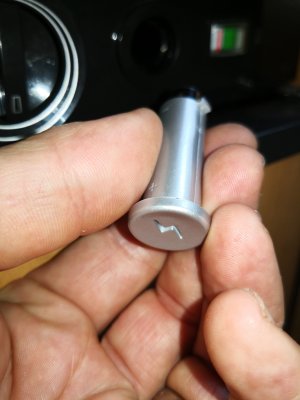

Om man skruvar bort knappen som ska tryckas in så sitter det ett AAbatteri där.Lite svårt att få grepp när den ska gängas bort.
Just så är det på min Pössl. Kan behövas lite kontakuppruggning också.
Knasigt med batteritändning när det finns 12v framme, men så är det.
Aaaah, det är alltså ett batteri som sköter tändningen!
Tack för tipset, det blir nästa steg i felsökningen!
Nytt aaa-batteri på plats och kylen tänder fint utan problemas!

Här är batterihållaren som man får loss genom att trycka in lite försiktigt o vrida ca 90 grader moturs.
