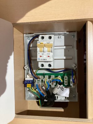

Håller på att installera ytterligare ett 230V-uttag. När man öppnar "elcentralen" så finns det en jordfelsbrytare men blir lite förvånad att det saknas säkringar. Brukar det vara så?
Funderar på att sätta in en 10A automatsäkring, rekommenderas detta?

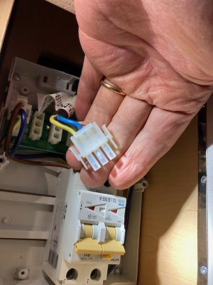

Vet någon var kontakten som syns på bilden att köpa?

Det du har är en Personskyddsautomat.
Det är en kombinerad 2 polig (nolla och fas) säkring med jordfelsfunktion.
Skall du koppla in ett nytt vägguttag så koppla det på samma personskyddsautomat eller sätt dit en till med 10A märkström. De är inte helt enkla att får tag på.
Att den är tvåpolig har att göra med att i husbilar kan man inte vara säker på vilken ledare som är fas och vilken som är nolla. Alltså måste man avsäkra både fas och nolla för ibland kan de ligga tvärtom (Om man sätter Schuko-kontakten på andra hållet när man inte använder CEE))

Tack för svaren! Letade rätt på databladet:
Helst vill jag ju skaffa en kontakt enligt bild, var de nu finns?
Eller kan man koppla in en 10A säkring i serie efter den första säkringen/jordfelsbrytaren eftersom jag tänkte använda 1,5mm2 kabel?
Det kan vara sådana här kontakter. Finns flera varianter så man behöver nog mäta upp kontaktavstånd och kontaktkroppens geometri. Dom brukar gå under namnet "Mate-n-lock"

Tror det är denna kontakt!
Men det ska vara den 3-poliga, är dock restnoterad hos Conrad så det blir beställning från Ebay.

Ja utöka med ett nytt uttag på befintlig grupp om nödvändig kompetens finns men Nej till att utöka gruppcentral med ny säkring då detta är behörighets krav oavsett om det är i bostad eller husvagn / husbil. Men om man börjar prata om att installera säkring i serie med befintlig blir jag orolig som behörig installatör i 40 år för ett större företag.
Medveten om att många ”fuskar” med elinstallationer i sina husbilar (även verkstäder) men det är vid en försäkringsutredning som det surt kan bli en dyr installation. Ha det bra ute på vägarna, vi ses.
Elinstallationer inuti husbilar och båtar faller utanför behörighetskraven sedan någon gång på 90-talet (1997?). Behörighetskraven slutar i intaget i bilen där man ansluter bilen till elstolpen.
Därmed inte sagt att man skall meka med elen i en bil om man känner sig det minsta osäker. Det skall man inte! Det gäller även 12V-systemet som visserligen inte är dödligt farligt i sig, men däremot är det ingen konst att få dåliga 12V-installationer att orsaka brand (som kan vara dödligt farlig).
Jordfelsbrytare bryter vid 30mA just för att det är en gräns man har konstaterat är en säker (icke dödlig) ström för de flesta människor. Inte alla eftersom människor är olika. Dimensionering av säkringar, både 230V och 12V, skall göras för att skydda den efterföljande kabeln mot så höga strömmar att den kan bli överhettad och orsaka brand.
