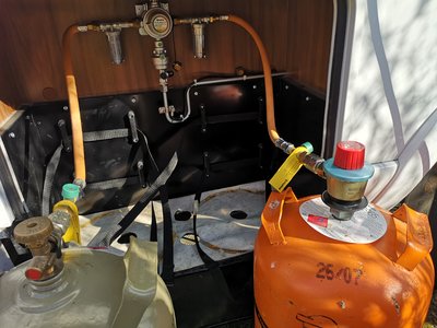

Här är mitt installation vid trip till sydliga breddgrader.En tysk samt en spansk.Övergång svensk till tysk flaska två stycken enligt uppgift skall den övergången även passa fransk flaska.
