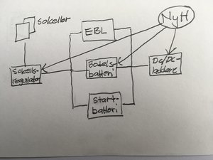

Vad jag tänker installera
Följande enkla bild försöker beskriva vad jag vill åstadkomma
Jag skall ersätta befintlig(a)
  • Solcellsregulator som inte är anpassad för lithiumbatterier
  • Dc/Dc-laddare som inte heller är anpassad för lithiumbatterier
  • AGM-batterier med lithiumbatterier

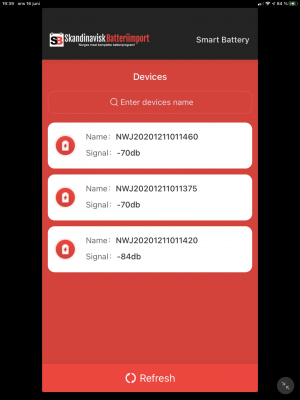

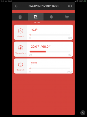

  • lithiumbatterier från Skanbatt på 3x98Ah med BMS, inbyggd värme och BT

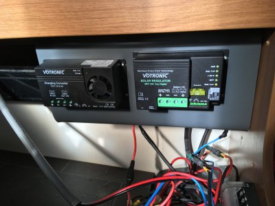

Inkoppling av Dc/Dc-laddaren
Här delar jag upp beskrivningen i två delar beroende på om laddaren är mindre eller större än 50A.
Laddare mindre än 50A som kopplas in på EBL
Detta gör jag
  1. Flyttar röd kabel från ”Rot” på EBL till laddarens ingång ”+” längst till vänster
  2. Ny svart kabel, 16m2, från minuspolen på bodelsbatteriet till laddarens ingång ”-” till höger. Obs om det finns en shunt monterad skall kabeln monteras på shuntens utsida i stället för batteriets ”-”
  3. Ny röd kabel, 16m2, från laddarens ”+” längst höger till ”Rot” på EBL

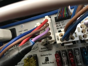

  4. Sätter en ”tjuv” på D+ledningen som går in i EBL’s block 2, på min EBL den lila ledningen i mitten på blocket och ansluter till laddarens ”D+” med en säkring på 1A. D+ skickar en signal till laddaren från generatorn och talar om för laddaren när den skall vara av eller på.
  5. Ställer ”switcharna” på batteritypen ”Lead Acid/AGM1” så att switcharna står nedåt enligt följande
Här sitter min lila D+ ledning i EBL

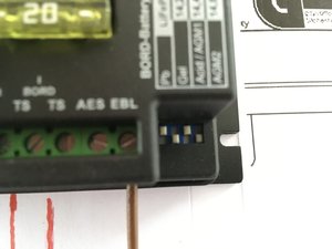

och så här ställs switcharna på laddaren

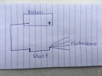

• har shunt ansluten varför koppling sker till den och inte till minuspol

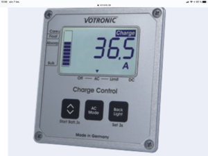

Batteridisplay

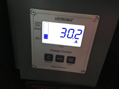

Jag har valt att sätta dit en batteridisplay som beskriver laddningen så jag ansluter den till laddarens ingång ”Display”.

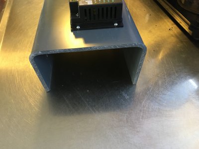

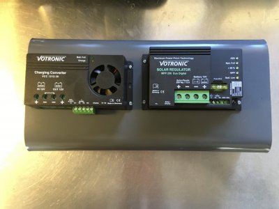

Placering av Dc/Dc-laddaren
Många verkar placera laddaren fastskruvad ovanpå EBL, därav behovet att lossa förarstolen. Jag skall dock försöka hitta en placering där laddaren är synlig och säkringen enkelt kan bytas.
Har hittat följande video på YouTube, som beskriver installation av laddaren, som jag tycker är bra. Den är dock på tyska.
Observera att den inte beskriver inkopplingen av D+.

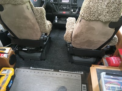

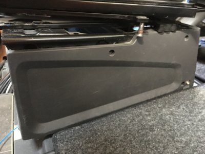

Lossa passagerarstol

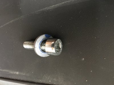

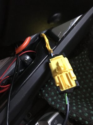

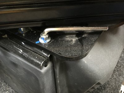

Min passagerarstol sitter fast med 6 bultar. När man lossar stolen måste man även koppla isär den gula kontakten.
Jag lossade stolen helt och placerade den på sätet vid bordet. Stolen är tung som bara den så det är en fördel om man kan vara två stycken som lyfter den.

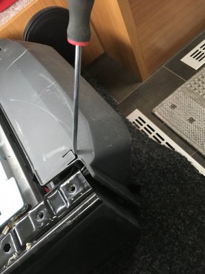

Tog bort bakstycket på förar- och passagerarstol. Man får bända lite i ovankant där det sitter två ”flärpar”.
Man kan också behöva lossa sidostyckena för att komma åt befintliga kablar eller dra nya sådana. De sitter med 3 skruvar.

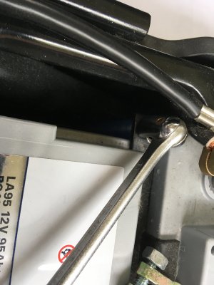

Lossa batterier
Batterierna lossas genom att ta bort polskorna från batteripolerna och genom att lossa ett bleck samt två skruvar
Nu kan själva monteringen börja.

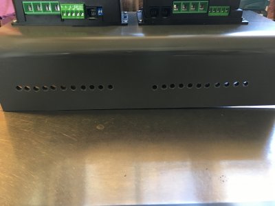

Montering av dc/dc-laddare, solcellsregulator och lcd-display
Jag valde att göra speciella hållare som jag monterar under hyllan på passagerarsidan
Hålen på undersidan är till för att kunna stripa kablarna efter montering.
Råttboet av kablar är rester från tidigare montering och skall rensas upp.
Displayen som sitter monterad under instrumentbrädan framme till vänster om förarstolen.

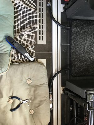

Kabeldragning
Innan man börjar dra kablar är det viktigt att förvissa sig om att redan befintliga kablar och säkringar klarar den belastning de kommer att utsättas för med den nya utrustningen. Här kan leverantören av utrustningen bistå med information om befintligt kablage/säkringar är tillräckligt eller om vissa delar måste bytas ut. Vid lite större dc/dc-laddare är det inte ovanligt att kabel och säkringar mellan generator/startbatteri och bodelsbatterierna måste bytas till grövre.

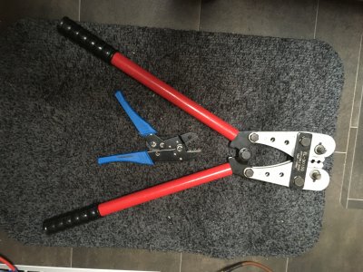

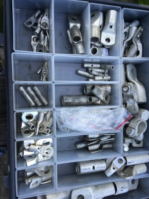

Det är också viktigt att man har rätt sorts verktyg för kabelskor som skall monteras
och att man använder ordentliga kabelskor och skarvar

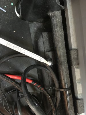

För att skydda kablarna mellan EBL, som sitter under förarstolen, och dc/dc-laddaren som sitter under hyllan på passagerarsidan, använde jag kabellister
Kabellisterna täcks sedan med en plåt som jag tidigare monterat bort och så här ser det ut när det är klart. Inga synliga kablar bakom stolarna.
Montering av kablar på bodelsbatterier

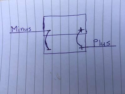

I det fall man kopplar ihop 2 eller flera batterier skall de kopplas ”parallellt” enligt följande skiss
vilket innebär att ingående minusledning kopplas på ena batteriet och utgående plusledning på det andra batteriet. Dessutom förbinds minuspolerna med varandra och pluspolerna med varandra. På detta sätt får man bästa laddning/strömuttag från batterierna.
För att skydda batteripolerna mot kortslutning vid återmontering av stolen är mitt råd att täcka pluspolerna med ett icke ledande material t.ex en gummiduk.
Om man dessutom har en shunt så skall minusledningen från batterierna gå till shuntens ena pol och alla andra minusledningar till shuntens andra pol. På så sätt kan man mäta laddning/förbrukning på batterierna.
Installation av app för uppföljning av batteri-/laddningsstatus

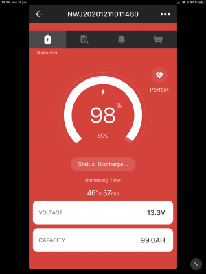

Till de batterier som har BT, bluetooth, finns det appar att ladda ner till telefon eller surfplatta. De leverantörer som jag pratat med, Skanbatt och Sunlux, har sådana appar. I mitt fall så har jag laddat ner Skanbatts app.
Första sidan i appen ser ut så här
Jag kan se ”namnen” på batterierna. Dessa namn går att ersätta med egna namn.
När jag klickar på ett av namnen kommer följande sida upp
Här kan jag se
- hur laddat batteriet är, i detta fall 98%
- vilken status laddningen har, i detta fall discharge dvs det håller på att laddas ur pga förbrukning
- hur lång tid det tar tills batteriet är urladdat med den förbrukning som gäller just nu dvs i 461 timmar
- batteriets spänning på 13,3V
- vilken kapacitet batteriet har när det är fulladdat dvs 99,0Ah
På nästa sida
ser jag
- aktuell i-/urladdning, i det här fallat -0,1A
- vilken temperatur batteriet håller, dvs 20 grader
- hur många cykler batteriet genomgått. En cykel är från fulladdat batteri ner till helt urladdat batteri och upp till fulladdat batteri igen. Mitt batteri har uppnåt 1 cykel. Räknar med att jag har tre-, fyra-, femtusen cykler kvar.
Batteridisplay
Jag har valt att sätta en liten skärm framme vid förarplatsen som visar laddning av batterierna under körning
Detta har jag gjort för att ha koll på hur mycket batterierna laddas. Min dc/dc-laddare är ju på 30A vilket är det som batterierna normalt sett skall laddas med under körning. När batterierna uppnår 98% så sjunker laddningen successivt ner till noll när de uppnått 100% laddning.
Erfarenhet efter mycket kort användning
I skrivande stund har jag bara använt batterierna i en vecka men jag vill ändå dela med mig av några erfarenheter/iakttagelser
• batterierna laddas med 30A oberoende av varvtal på motorn
• när batterierna når 98-99% laddning minskar laddningen successivt ner till 0A samtidigt som spänningen stiger från 13,5-13.6 volt upp till max 14,4V
• med den förbrukning på 20-25Ah/dag som jag haft hittills så har batterierna laddats fullt på högst 45 minuter, några dagar med hjälp av solcellerna
