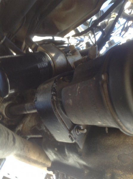

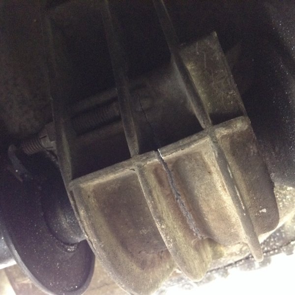

Om det är den högra drivaxeln med stöd på mitten på 2.5Td motorn. Har en sådan och den är ingjuten i motorblocket. Mitt fäste sprack på mitten. Lämnade in den på verkstad dom gjorde en metallförstärkning utanpå fästet. Har fungerat bra. Men det är en idiotkonstruktion.
