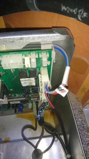

November 2017 såg jag att det fanns lite brun vätska på botten i pannan, alde 3010.DSC_2135_copy_1346x2393.jpgJag torkade ur vätskan emellanåt, och det fungerade fram till januari 2021, sen blev läckan för stor.
Det var en spricka i pannkroppen, så den läckte glykolblandning.
Då blev det byte hos Alde, av pannkropp och även brännare, nya luft o. avgasslangar, ny glykol, och arbete.
Kostnad då, en bit över 20000 kr.
Den utbytta pannan blev 14 år.
Krister
Ps. Passade även på att få monterat en slangmonterad cirkulationspump istället för pumpen i expansionskärlet.
Det blev mycket tystare gång.
