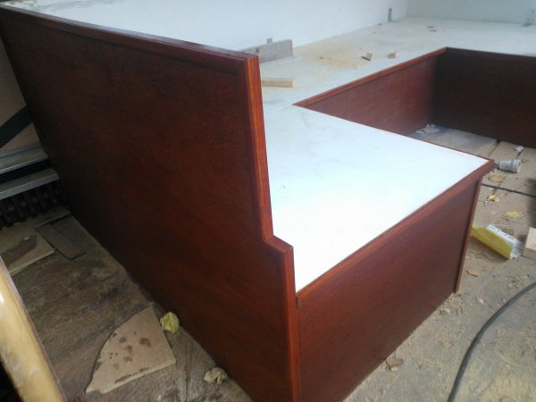

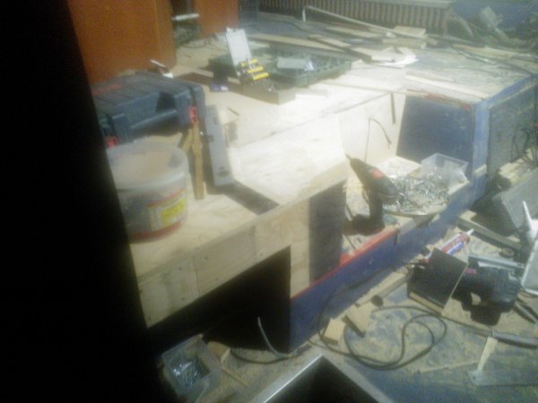

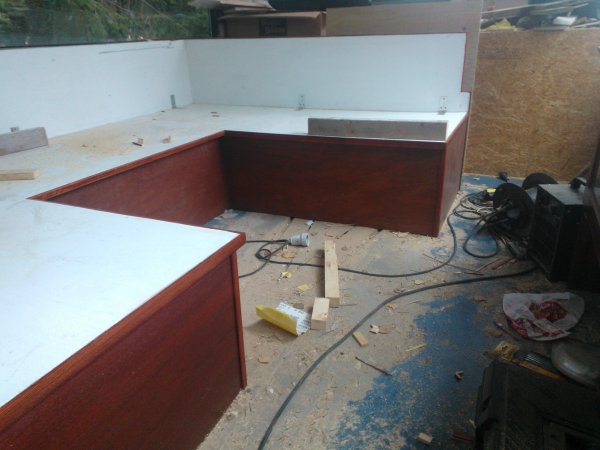

Kapade ner ryggarna på soffan, gjorde dom onödigt höga.
Tog mej i kragen och listade runt soffan också, ibland e man listig :twitcy:

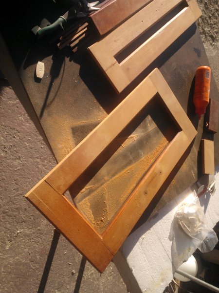

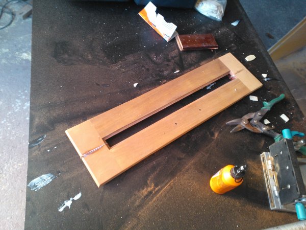

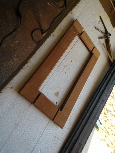

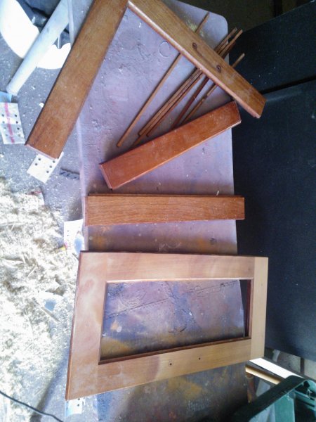

Är i startgroparna med överskåpet ovanför soffan,min tanke var att göra nån form av hylla för div.saker. Så jag tog från gamla köket ett bänkskåp
med 3 lådor, vill ha samma virke överallt (Mahogny) men eftersom
dessa lådor va i tre olika storlekar så fick jag kapa & limma lite,
lådfronterna blev inte helt hundra..... men vem är det ?
Har inte riktigt klart för mej ännu hur den ska byggas men lådfronterna
ska vara med iaf..... Fortsättning följer... senare

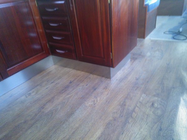

Sv: Husbilsprojektet Volvo B10M Vanhool 87:a

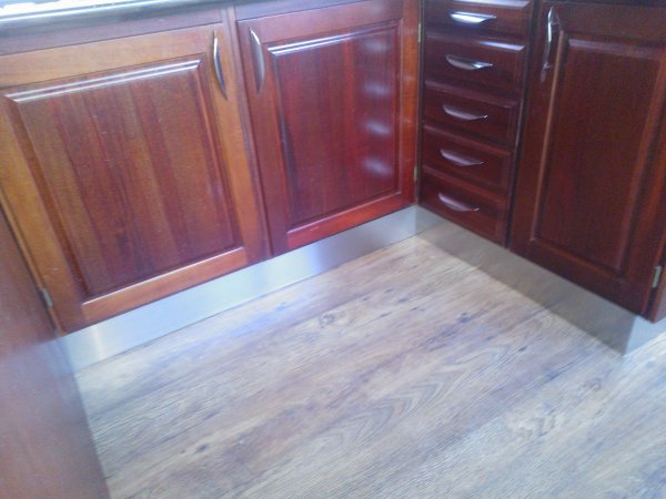

Lyckades att hitta en leverantör på rostfritt också, fick några bitar i fredags
ps. detta golv ska inte vara kvar....
    1,7 MB · Visningar: 4
    1,5 MB · Visningar: 2
F.d. 53078
Snyggt med rostfritt, tillát mig att kopiera detta.
Istället för trät som blir svart av skorna.

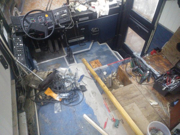

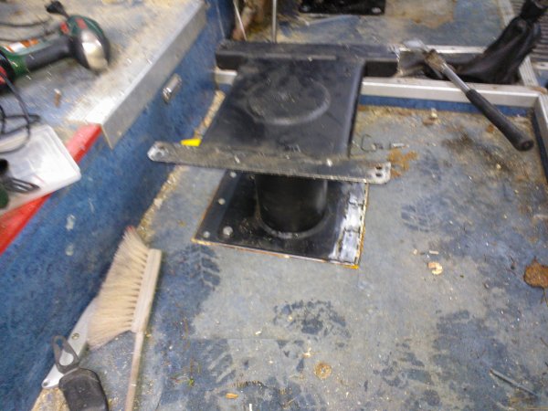

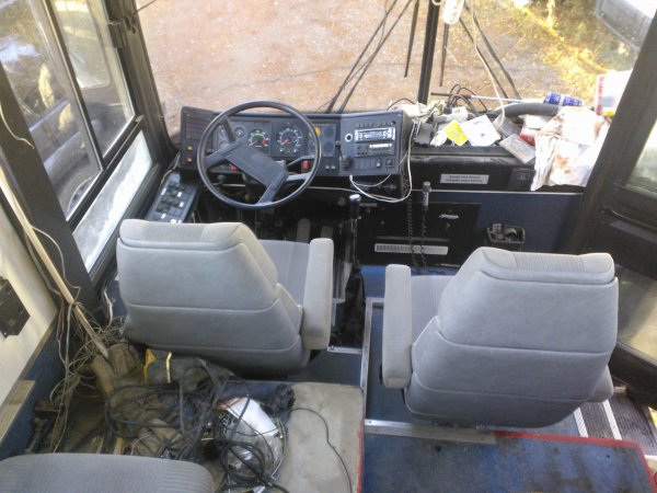

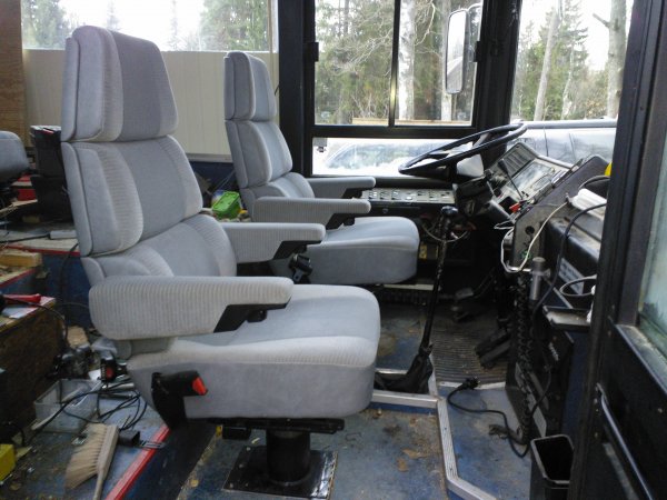

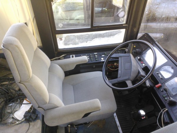

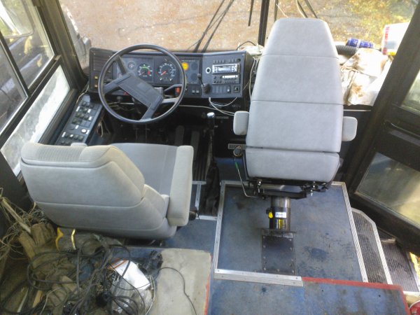

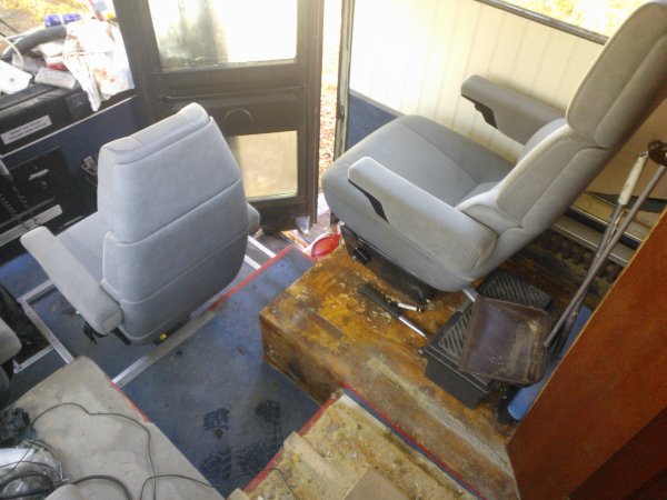

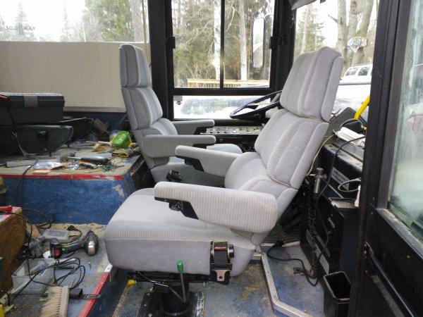

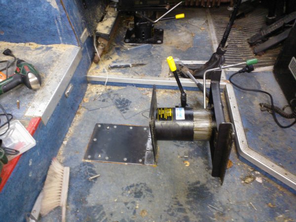

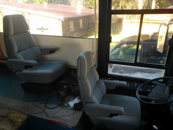

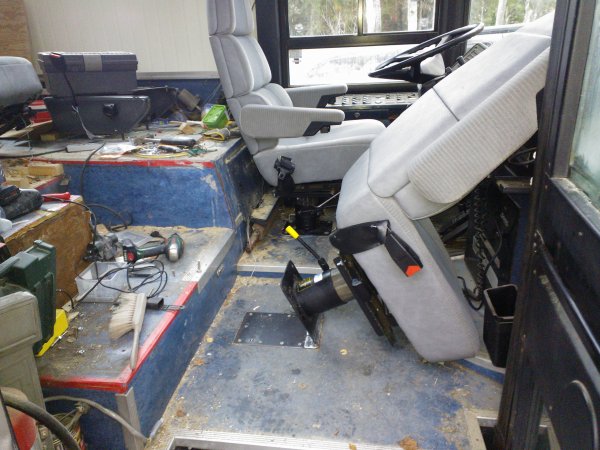

Sen blev de dax att montera Kaptens stolarna, nu har dom sitt rätta läge...
gjorde passagerarstolen fram tippbar för att underlätta i och urstigning-
från bussen.
Nästa steg är att ta bort dom igen och klä hela golvet med matta och förlänga en bit av golvet till stolen som är direkt till vä. vid ingången
sett utifrån

F.d. 53078
Tack skall du ha, men akta dig jag háller pá med att bygga en 3D kopieringsmaskin. tyvär för liten för hela din buss.:spinny:

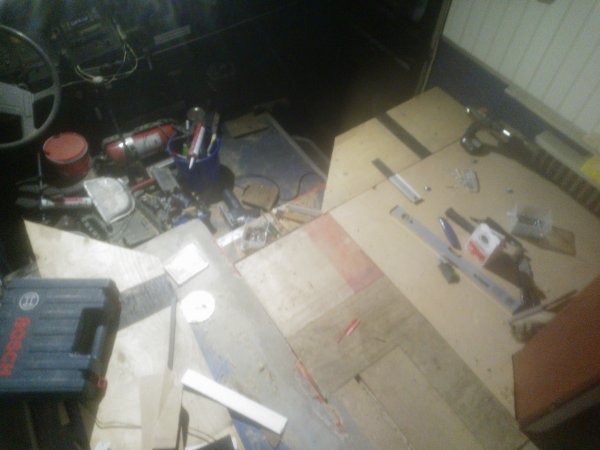

Då blev det dax att ta bort stolarna igen...
För att förlänga golvet på högra sidan i färdriktningen samt lägga i en bit i korridor diket som fattades, ni fattar...
Nästa steg blir nog att lägga en matta över alltihop.
Var in på Nordqvist färg i Sundbyberg och köpte ca 15 x 1.2 met för
500 spänn. Butiken skall upphöra så allt reas ut nu.
Bild på mattan kommer.
När mattan är lagd ska allt listas in med aluminiumlist och lite led golv lampor monteras

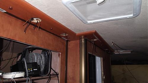

F.d. 25569

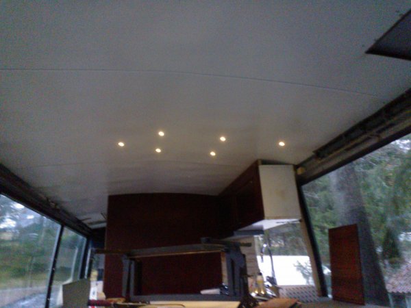

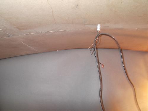

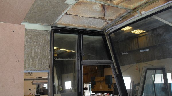

Är det någon som har ett förslag på undertak, har satt vitmålad masonit nu men den är bara punktlimmad och de ser fördjävligt ut nu...
trodde i min enfald att detta skulle fungera.... men men ...
den har svält mellan limningspunkterna (EJ SÅ FUKTTÅLIG) så de ser "buckligt" ut, så de e bara riva ner och göra om......:swoon: En ide va att köpa Huntonit skivor för väggar, dom är i måtten 60 x 240 cm tror att dom va 11 mm tjocka, sätta dom på tvären över taket och limma mot de gamla taket samt popnita dom längst ut i ändarna
på samma sätt som jag gjort med den där dj.... masoniten.....
Eller har någon av er nått annat bra förslag...? :spinny:
Om ni tittar noga på bilden så förstår ni vad jag menar....
    1,4 MB · Visningar: 24
F.d. 53078
I min buss tog jag 4mm masonit. en satte jag fast med sikaflex och med plátskruvar i balkarna. I masoniten limmade jag sedan en vit korthárig matta.
se bilderna
