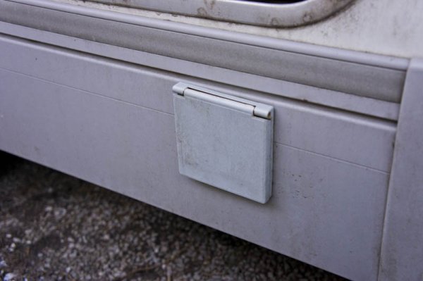

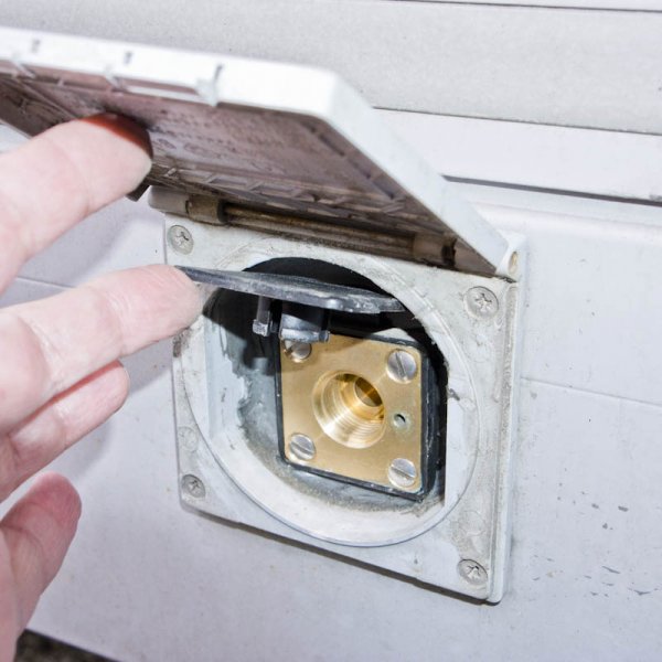

Utvändig påfyllning av LPG gjorde jag så här:

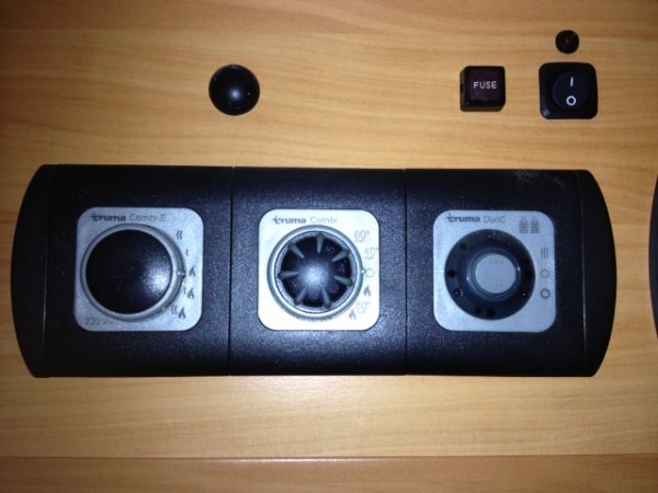

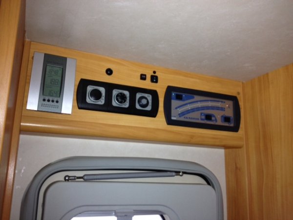

Fjärrindikatorn heter Fjärrindikering DuoC Truma - Accessories for gas pressure regulators och växlaren med inbyggd tryckregulator Duo Control CS Truma - Gas pressure regulator whilst travelling . CS står för Crash Sensor och innebär att du kan ha gasolanläggningen igång även under körning oavsett årsmodell på bilen.
I samband med att jag flyttade på de idiotiskt placerade reglagen till värmen så byggde jag även ihop indikatorn för fjärrvisningen av flaskväxling med en gemensam ram så här:
