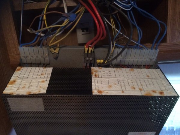

Det verkar som någon har varit och kopplat om en hel del i bilen. Det finns garanterat ingen huvudbrytare eller skiljerelä i bilen någonstans.En kabel går från bilbatteriet till en klamma på elcentralen och en annan kabel går från bodelsbatteriet till en annan klamma där.
Däremot har fd ägare satt ett litet växlingsrelä vid bodelsbatteriet med inkoppling av en Ctek laddare som är styrd av tändningen
Liten bild bifogas bak på elcentralen

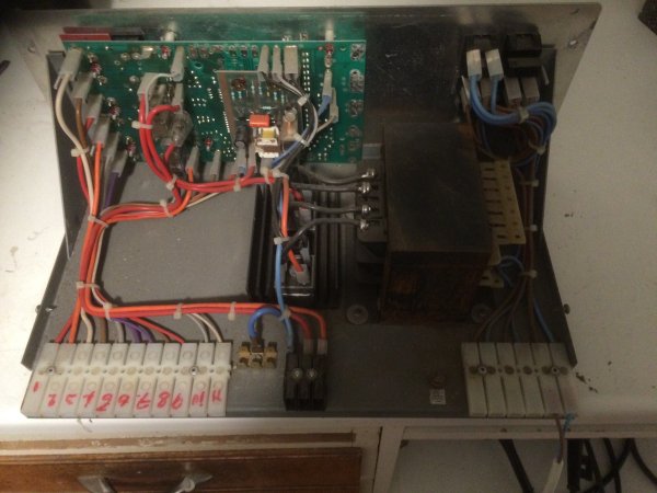

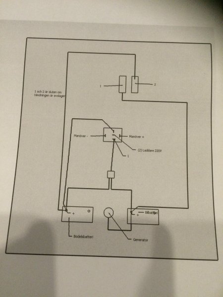

Två bilder till
Insidan av elcentralen Och shema jag gjort hur fd ägaren kopplat under sätet
    1,3 MB · Visningar: 22
    1.003,1 KB · Visningar: 36

Jag vet hur han kopplat men tanken verkar fel av honom. Är själv gammal fd bilelektriker men slutade med det när växelströmsgeneratorn kom till i bilarna
Verkar som han tar ström både från bodelsbatteriet och startbatteriet

Jag förstår mig inte riktigt på, ditt schema. 1 och 2 slutet, när tändning är av? Riv bort detta. Varför skall ett relä styra C-tec laddaren? Bryt upp kabeln mellan bilens plus (dit generator också är kopplad) och bodelens plus. Koppla bilens plus till kl 30 på ett relä (70A kan vara lämpligt) Koppla bodelens plus till kl 87 på dito.
Koppla sen D+ från generator (samma som till kontrollampa f laddning) eller eventuellt ström från tändlås (i nödfall) till kl 86 på relä, jorda kl 85
Dioden på bilden är ej nödvändig.
Tanken var säkert att Ctek-laddaren skulle ladda bägge batterierna när bilen har landström?

Nämnas kan om mitt schema:
Punkt 1 är anslutningen till elcentralen plint av startbatteri.
Punkt 2 är anslutning till elcentralens plint av bodelsbatteriet.
Kylskåpet är kopplat till en speciell plint på elcentralen och går bara om bilen är igång enligt instruktionboken
Tänk vad man krånglar till det, men tack igen för alla goda råd.
