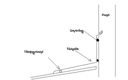

Jag vill gärna ligga lite före i planeringen och har därför börjat grunna på det som jag tycker är största problemet med att få ett tak helt tätt. Anslutningen till väggen. Det är stående panel med en v-fördjupning mellan brädorna. Den åtgärd som man direkt tänker på för att få tätt bakom plåtremsan som skruvas i väggen är att såga upp ett spår där plåtens bakåtvikta fals skjuts in. Det skall jag också göra. Spåret får dock endast vara några mm djupt. Kan inte fräsa så djupt in att jag passerar fördjupningarna. Då har jag nästan sågar av panelen och då hjälper det inte hur ordentligt jag har fäst hela paketet i väggen. Det skulle betyda en påtaglig försvagning.
Jag tänker alltså skära in lite så att jag tätar själva släta delen på panelen och måste alltså komma på vad jag skall använda för att täta i profildjupen.
Tätning mot korrugerade plåten, nedåt alltså, får bli med den profilerade skumgummilisten.
Vet sedan jag pysslat med ett tak av korrugerad plast att det är enorma mängder vatten som rinner längs fasaden och som blåser uppåt i dalarna.
Någon som vet vad man väljer för tätningsteknik??

Har med bra resultat gjort på detta sätt på vårt hus vid tillbygge 1979. Taket lutar bara 90 cm på ca 6 m längd men det funkar.
Idag skulle jag dock välja att limma plåten mot väggen med två limsträngar samt ett fåtal skruv. På detta sätt tätar du täckplåten vid väggpanelens fas.
Lämplig lim skulle kunna vara Fastbond eller liknande. Ovanför den invikta delen av täckplåten tätas lämpligen med silikon för utomhusbruk. Självfallet bör sågsnittet grundmålas med Visir eller annan lämplig grundfärg för att täta fibrerna i träet.
Kom på att du bör lämna ett mellanrum mellan väggen och takplåten när du börjar lägga taket för att ha lite marginal om du får ett vinkelfel vi läggningen.
Ove.g

Tack för tips. Har faktiskt själv tänkt på att lämna 2 cm vid väggen för justeringsmån. Väggar är ju inte alltid släta. Det är de relativt stora v-profilerna i panelen som jag måste fylla med något. Är det där som du rekommenderar silikon för utomhusbruk?
Fäster silikon bra mot sågat trä? Målat visserligen. Hur fungerar utomhusfog? Vet också att vatten kan ta sig in i överlappningen av panelerna och smita förbi. Kan man pressa in tätning ordentligt. Finns det något material som inte torkar och spricker och släpper?

Personlig foretrekker jeg butylgummi fremfor silikon - sitter bedre og har bra fleksibilitet.

Det finns utomhusfog som ej stelnar och är övermålningsbar funkar bra.

När jag byggde min carport så använde jag en plåt som var bockad i 90 grader och slät på ena delen och profilerad med samma profil som takplåten på den andra delen, den använde jag vid vägganslutningen. Kom på nu att de heter nog "övergångsplåt".

Jag lyckades aldrig täta profildjupen på panelen jag provade silikon mjukfog latex butyl
och alt som finns men det blev aldrig riktigt tätt.
Så jag klädde gavel spetsen med en omgång panel till med en 10mm luftspalt emmellan.
Plåten är ju 200mm upp på vägen sen släppte jag ju ner nya panelen 100 mm över plåten
Det blev kanon så nu i eftertanke kunde man ju gjort detta li kväl från börja

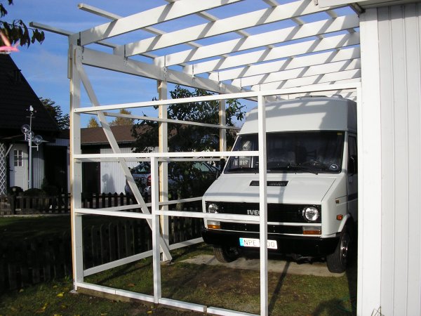

Nu är bärläkten på plats och plötsligt tar jobbet slut i väntan på beställda prylar. Väntar på färg till panelen och väntar på takplåten. Kanske får jag kondensskyddet i morgon och kan nita dit det.
Helt utan jobb är jag dock inte. Här är byggstart på dörren.

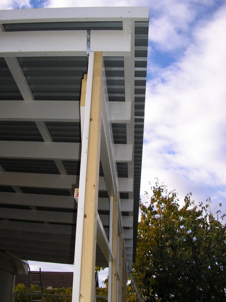

Ursäkta en liten tanke.Såg att du var "arbetslös" i väntan på material. Noterat på senaste fotot att du inte monterat rännkrokar och fotplåt ännu. Tänker du göra det efter att ha lagt plåttaket ? Är mycket enklare att göra det före takplåtjobbet.
Ove.G

Det är nog bristande rutin. Har dock målat en hel del. Rännkrokar i min tanke skulle sitta på balkarnas ändträ utan invikning under plåten. Tänkte att justeringen av avståndet för hängrännan krävde att plåten var på plats. Fotplåt är ett uttryck som jag inte känner till. Vad är det?

Fotplåt - här hittar du en enkel förklaring:
Fribärande läkt ? tak med profilerad plåt - TräGuiden
Med en vertikalt monterad fotbräda och rännkrokar för fotbräda,
http://www.lindab.se/frameset/run_f...asterweb_standard.asp&ExpandID=3000&T=39&L2=1
så får du ett ett enkelt montage av hängrännan. Skruva fast den första/översta kroken, räkna med ett fall 2-3 mm per meter och skruva den sista/nedersta kroken, spänn ett murarsnöre mellan krokarna och skruva dit resten. Med denna typ av krok så slipper man allt krångel med att bocka rännkrokar där både fall och rännhöjd måste bli rätt i bockningen.

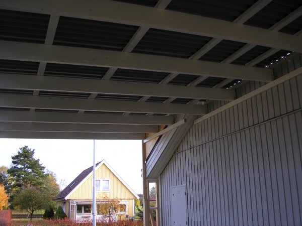

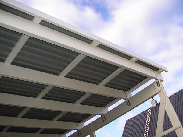

Tack vare snälla grannen som hjälpte mig med att få upp plåten och dessutom med skruvningen så fixades det hela på bara 3 tim. Det kinkigaste är därför klart nu. Resten är ju av pysselkaraktär.
Så här ser det ut nu:
Färgen till panelen skall komma i morgon. Alla bitar faller väl på plats. Måste erkänna att jag har haft stor tur med mått och leveranser.

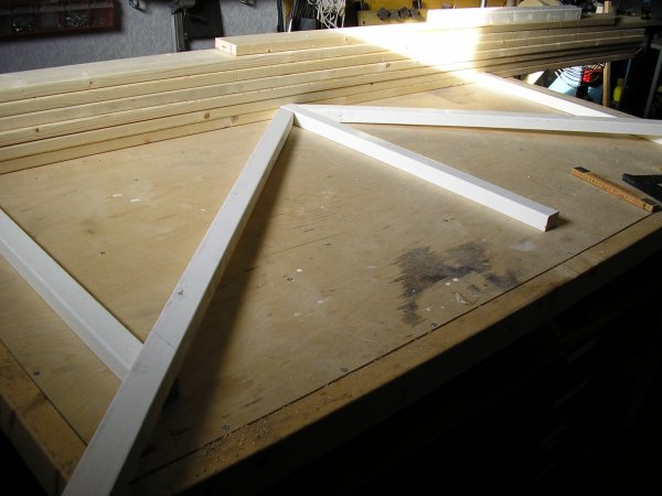

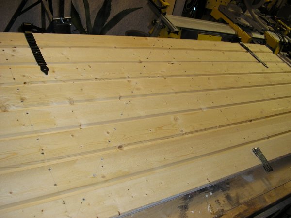

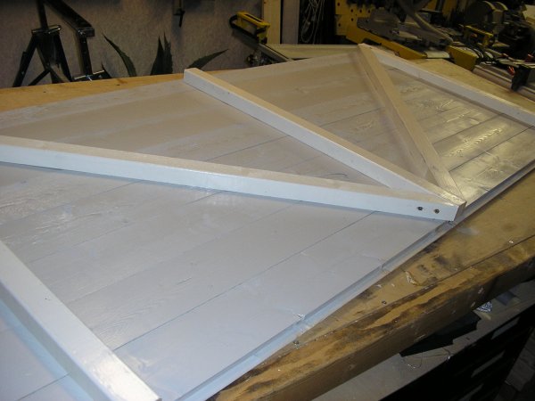

I dag har det faktiskt snöat lite grann. Dock inte på den gamle. Har inte hört av mig på ett tag beroende på att det blir små förändringar i bild trots idogt arbete. Gäller alltså: Målning och uppsättning av panel varenda dag. Bilder kommer senare.
Vid lite gloppigt och ygt väder har jag jobbat lite på plankdörren. Här farmsida:
Och baksida (insida):
Eftersom jag aldrig gjort en sådan dörr tidigare så uppstår konstiga funderingar. Tänkte mig att skruva hakgångjärnen så att skruvarna går in i de övre och undre horisontella reglarna. Då jag lägger dem på plats tycker jag dock att gångjärnen hamnar för högt resp. för lågt. Dom ser alltså ut att tappa greppet om dörrmitten. Kan det vara lämpligt att placera dem så att man får en undre, en mittre och en övre yta som är vardera tredjedelar av dörrhöjden?

schmid
1.902
Mark
353
Sv: Bygger carport till husbilen
Hej Alve!
När jag byggde mina stora garageportar 2250 x 3000mm,
så hade jag ett diagonalstag hela vägen i varje port.
Vad det gäller gångjärnen, så använde jag 3 stycken, två på den övre halvan och 1 på den nedre. 4/4 indelning 2/4 uppe och 1 den sista 4 delen.
Jag la in förstärkningar vid resp. gångjärn, som korsade de diagonala halvt i halvt över hela dörren.
Största belastningen ligger ju överst.
Funkade perfekt, starkt som björnsk..t, som farsan sa!;)
Ha det gott!
F.d. 55256
Lite för sent för din del Alve. Men det enklaste sättet bygga dörrar med perfekt passform är att sätta upp karmar och överstycke. Sedan skruvar man fast karmens gångjärnsdel ( var noga med lodlinjen). Därefter sätter man fast sidostycket på respektive dörrhalva med dörrens gångjärnsdel. Därefter bygger man dörrarna på plats men man låter övre och undre regel gå hela vägen över båda dörrbladen. Bygg färdigt båda dörrbladen och när du är färdig såga av de båda reglarna som går tvärsöver i mitten. Hej hopp och allt är klart dörrarna på plats passar perfekt utan besvärliga mätningar och annat grubbleri. Naturligtvis målar man under tiden så att ändträ och andra svåra ställen får färg.
Ove.G
Alve
2.723
Ödeshög
338
I det här fallet handlar det inte om portar utan om en enkel plankdörr för gåtrafik. Ingen perfekt passform krävs. Den är t.o.m. 1 dm för kort. Där skall sitta en gummimatta som släpar mot mark, is etc.
