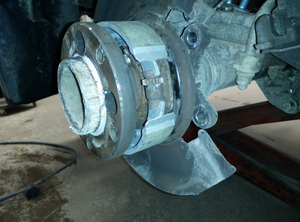

Förutom det faktum att jag lyckades dra av handbromsvajern så var första natten bushen lyckad.

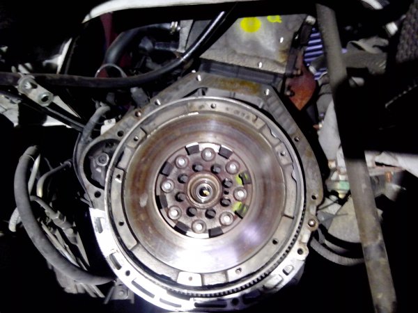

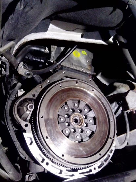

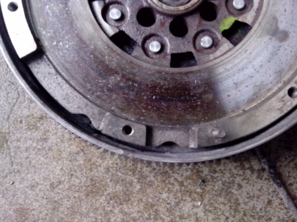

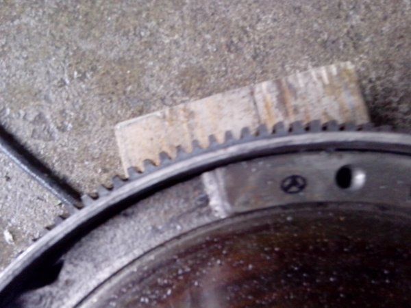

99% är numera 100%!
Här kommer lite bilder på mitt trilskande svänghjul:
Kanske svårt att se på mina suddiga bilder men lagret i mitten som är lagret mellan svänghjulets två delar har havererat och den inre delen som tryckplattan sitter fast i har dragit iväg åt sidan (alltså inte lagret för ingående axeln)
Ingen glipa mellan inre och yttre delen av svänghjulet
5-6mm glipa på motsvarande sida, tro f.. att det skakar och lever om!
Tittar in och konstaterar att vevstakarna sitter på sin plats, alltid bra att veta! :D

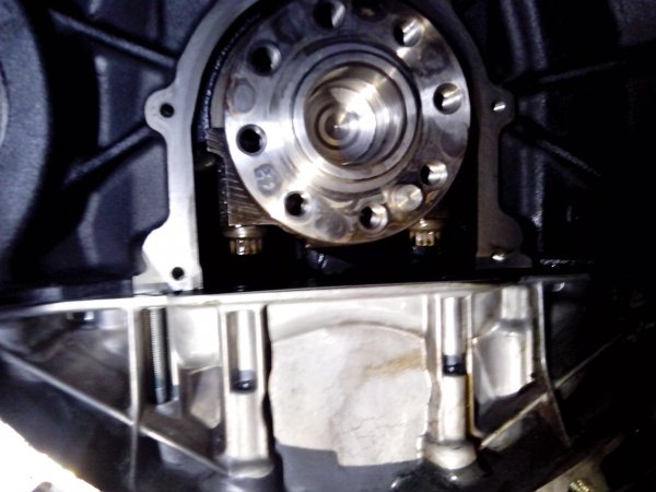

Ny vevaxeltätning och ett bättre begagnat svänghjul på plats, det här svänghjulet har "rätt" reservdelsnummer och är av den senare typen som ska hålla bättre än den första. Kräver dessutom kopplingsbyte.

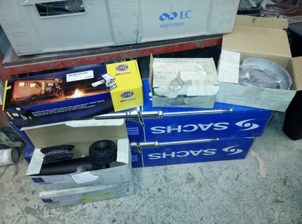

Äntligen har jag fått dit mina nya förstärkta stötdämpare "för husbil" i framändan, de gamla är helt slut.
Nya bromsklossar fram, kanske blir nya bak också då de ligger redo sedan nåt år tillbaka.
Återstår före semester: Solpanlerna, batterimonitor, handbromsvajerbyte och om tid ges ska jag gå loss med slipmaskin och målarfärg på några konstiga missfärgningar...:oops::)

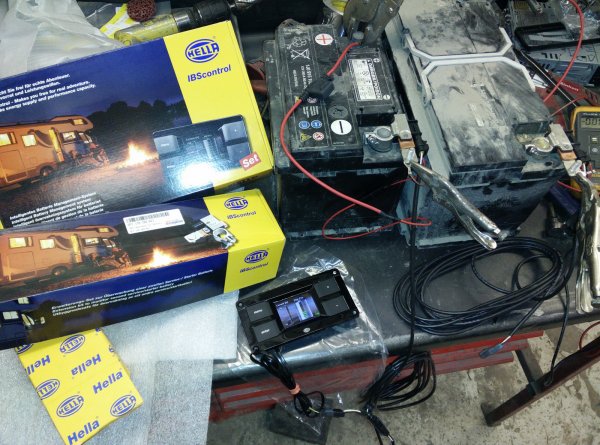

Glömde årets (förhoppningsvis) bästa investering, Vidar blir efter lång, hård och trogen tjänst utbytt mot en Q1000 :)
Exakt hur eller var den ska få plats är det i nuläget ingen som riktigt vet. :D
