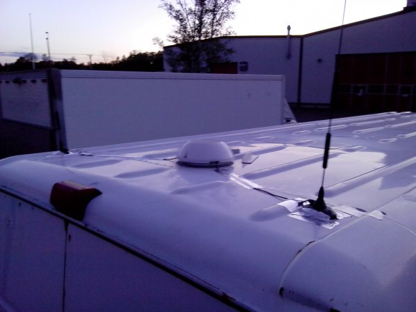

Vill bara ge ett råd vad gäller Mimo antenn. Köp istället två rund strålande och placera dem med minst en meters avstånd på taket. Jag som har Plåtis tar ju två med magnet.:)

Glömde fråga, ska du ha båda antenner permanent på taket? Om det är så, är dom limmade med sikaflex eller...?

Jag uppfattar att de är ca: 5m styck. Jag har dragit den högra på taket som är längst bort, till vänster fönster (ca 3 m) och sedan upp en halvmeter på insidan och har lång sladd kvar.

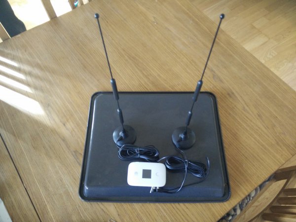

Steg 1 i mina försök att komma igång med det här är avklarat, grejerna kom redan igår, simkortsklippare är ordnad och ett simkort har nu åkt in i huawei.
Problem 1: hur skriver man in pinkoden för kortet i en router?

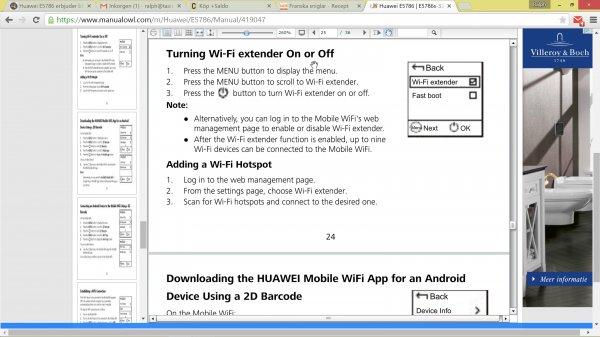

Tänkte inskaffa en till säsongen 2015, såg att den enligt denna instruktion How to Connect Huawei E5786 to Wi-Fi and Access the Internet funkar som en wifi extender med, så fint att koppla in sig med på campingarnas wifi :)
Enligt instruktionen i den länken finns alternativet att sätta ett kryss i en ruta för Wifi extender, i min E5786 finns tyvärr inte det alternativet att välja. Jag kanske gör något fel.
mvh jocke

Där det står wi-fi extender i instruktionen jag länkade till tidigare och även i din bild, på den raden står det wps i min och det har jag för mig är nån slags säkerhetsgrej.
