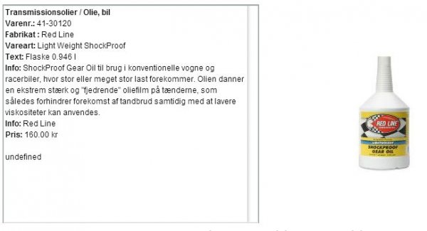

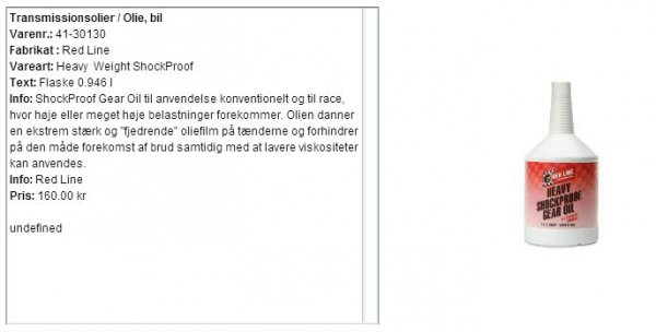

Hejsan alle og tak så hemskt mycket for dom goda råd i har kommet med.
Jeg skal også skifte min kobling og har köbt en Valeo kobling og vil derfor også skifte gearolie og ville helst bruge Omega men tycker at 1000 Dkr. er for dyrt.
Derfor kommer jeg at använde Redline men da jeg kan få to typer vil jeg gerne fråge om hvilken typ der skal brukes.
