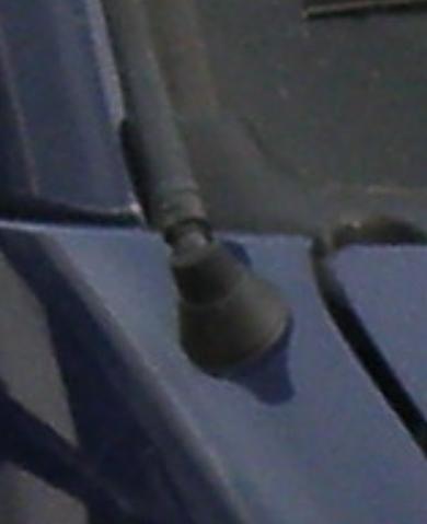

Vi har en förhållandevis ny, delintegrerad husbil på Renaultchassi som saknar radioantenn. Vet att Fiat har radioantenn integrerad i yttre sidospegel men så icke hos oss. Nu skall jag borra och sätta fast en yttre radioantenn. Den antenn som levererades med bilen (en liten fönsterantenn med förstärkare) har aldrig fungerat tillredställande. Eftersom bilen är delintegrerad så blir placeringen lite knepig. Kan inte sätta fast antennen på taket eftersom jag kör in i garage och vill helst inte göra någon genomföring i "bodelen". På A-stolpen (vid sidan om framrutan) kanske det skulle gå men jag funderar nu på att sätta fast en lodrät "gummiantenn" med längd ca 40-50 cm på framskärmens sida (framför sidoblinkern). Det finns också möjlighet att där komma åt från insidan i motorrummet.
NU TILL FRÅGAN: Fungerar en relativt kort "gummiantenn" när det gäller att få bra radiomottagning (UKW-bandet, dvs "FM-bandet") under färd? Det borde kanske vara bättre med en utdragbar antenn som har ca 1 meters längd. Har för mig att det handlar om helvåg eller halvvåg när det gäller antenner. 100 MHz är väl ca 3 meters våglängd så då borde kanske 75 cm vara en kvarts våglängd.
Förstår att detta underforum mest handlar om att SÄNDA ut radiovågor (Walkie-Talkie/PWR- tråd) men hittade inget lämpligt forum att skriva i och här finns väl radioamatörer i klubben som kan en hel del.
Tacksam för svar om mottagningskvalitén hos en "35 cm gummiantenn" i förhållande till en "75 cm stålpinne", båda lodrätt monterade. Antenn ej inköpt ännu.

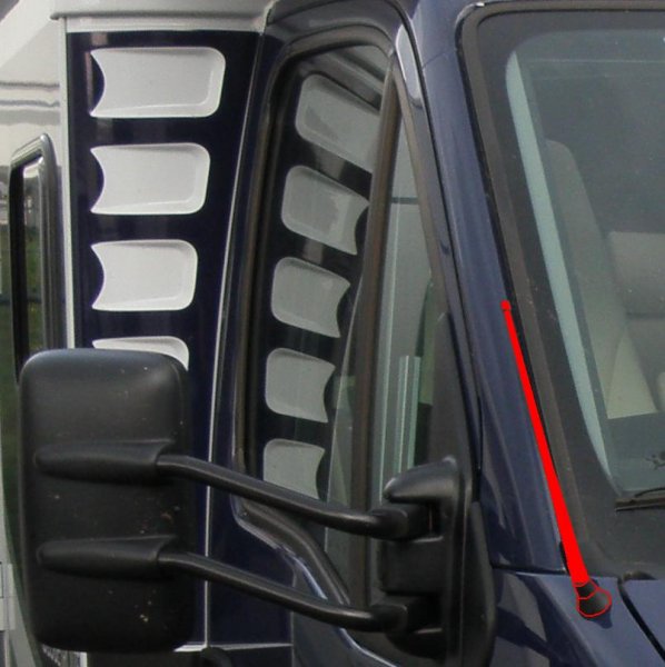

Det verkar som din inlagda "ritning" tyder på en ganska kort antenn (ca 50 cm). (Stel pinne?) Är det då borrat i den smala stolpen och har antennen något "stöd" på vägen upp? Man vill ju inte göra bort sig med borrmaskinen....

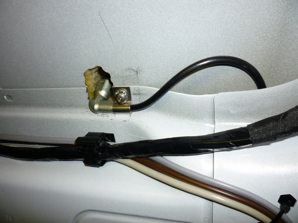

Så här blev det....
