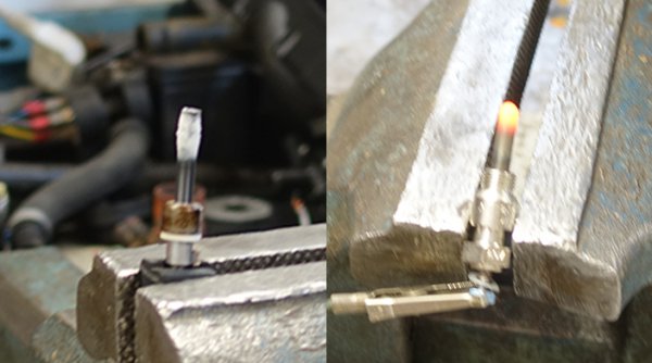

Det var fel på glödstiftet!
Här kommer en bild på mitt stift t.v. (blev ljummen) och en fungerande t.h. (glödde som solen):
Mäter man motstånd i stiftet då ska den ligga på 1 ohm, mitt stift låg på 2,7 ohm. Vill man testa glödstiftet så att man ser att den glöder, då kan man köra 8 Volt på den...
