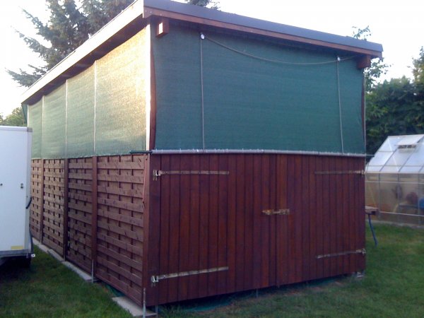

Min vinterförvaring blir i en carport som jag köpt över ebay. Jag fick demontera och frakta hem den själv med plintar och allt. Stommen består av Stolpar 14X14 cm och bärlinor 8x20 cm sparrarna 6x16cm. Taket är av plåt med kondensskydd.
Infartshöjden 3,6 m och innermåttet 4 x 7 m. Komplettpris 705 €.

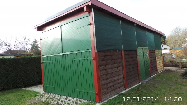

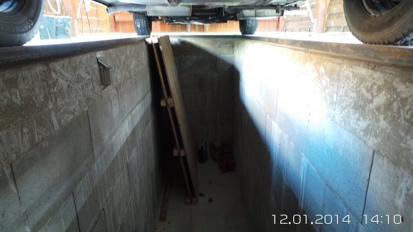

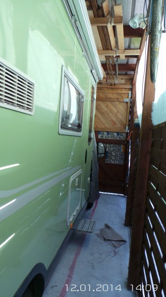

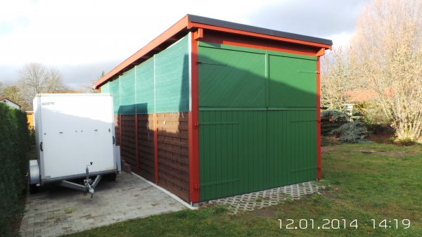

Nu har jag förändrat min "vinterförvaring" lite. Använder carporten år runt, skyddar även bra för solen och nyfikna grannar.
Grävt ut för en smörjgrop (handgrävt och kärrat ut mest sand och inga stenar över 2kg) Färdigt mått på gropen är L=4m B=1m och Djupet =1,8m
Förlängt carporten 2m, är nu 9m.
Gjutit golv
Byggt om dörrarna och fixat till en ingång från sidan. Till våren kommer färg på insynsskydden (Bohusgrön)
Mvh. Klas
