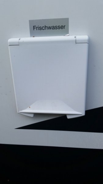

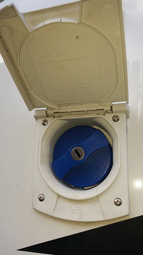

Skickar med några bilder där det framgår hur Hobbyns lock/intag sluter till vid vattnet och hur enkelt och vettigt det ser ut - trots det så finns det tom flera typer av reservlock!

Tack Relax för dom bilderna. Om man granskar dom ser man att på dina så verkar dom kraftigare + att låsningen finns på alla tre flärpar. På den modell jag har är låsningen på bara den lilla flärpen i mitten (se bild) som lätt går av. I övrigt verkar det vara samma fabrikat så det är möjligt att en förstärkning är gjord. Jag hoppas det är den modellen jag beställt som är på dina bilder. Ha det bäst. Häggen i soliga Umeå

Som Häggen skriver i inlägg 30 med hänvisning till resp bilder framgår klart att LOCKEN ÄR HELT OLIKA på min Hobby resp i varje fall Häggens och din Niesman! I ljuset av Knuts inlägg 34, om det är korrekt, så framstår Niesmans agerande som förvirrat och svårförklarligt.
