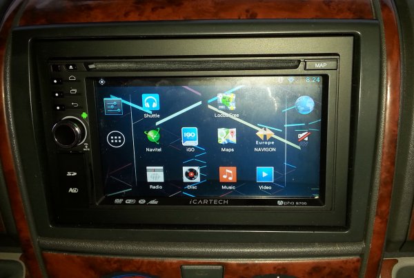

Jag har valt att installera en fast multimedia apparat (Android 4.1) så jag kan vara flexibel och byta kart program när jag vill. Kör för närvarande mest IGO Primo som jag tycker är bra, men även Navigon. Skall ladda ner Here och deras kartor till våren - de verkar lovande att använda offline.
