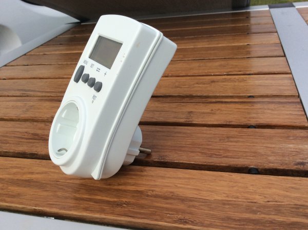

Sv: Vett och ettikett vid elstolpen!
"Ursprungligen postat av atlantis
Var kan man köpa amperemätare som klarar 16 ampere? Någon som vet?"
Claes Ohlson har en käck liten grej för någon hundralapp. Vi har den alltid inkopplad för att se nätspänningen. Blir jag fundersam på vår förbrukning så kopplar jag in den vid stolpen. Den underlättar också om vi skall dela på ett 6A uttag... Den klarar 16 Amp.
