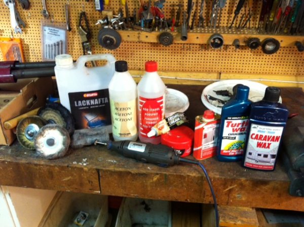

Jag tror jag har provat det mesta nu för att få någorlunda "lyster" på de lackade detaljerna.
Det som fungerar bäst är Dremel-slip, rubbing i fast form, rubbing i flytande form, vax och polering.
Alternativet är att slipa metallrent och sedan lacka om allt men jag tycker att man skall se att MC:n är 61 år men att den är rengjord och fullt fungerande.

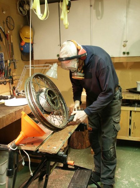

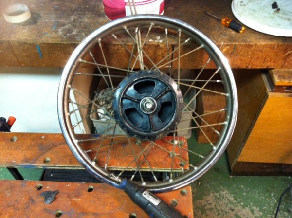

En bild från verkstaden och renoveringen av framhjulet.
För att samla upp dammet används dammsugaren och en tratt i dammsugarslangen, andningsskydd, ögon- och hörselskydd. De smala trådarna från Dremel-borsten har en förmåga att sätta sig i händerna. Dras ut med pincett under lupp.

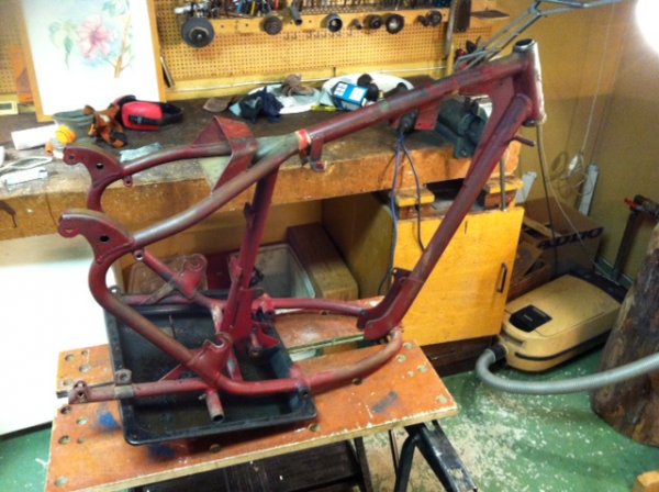

Nu står ramen på tur. Hade påbörjat den tidigare men tappade intresset, det fanns så många andra spännande detaljer att fixa men nu är den på gång.
Det verkar inte vara några rostskador eller knäck-skador på den.

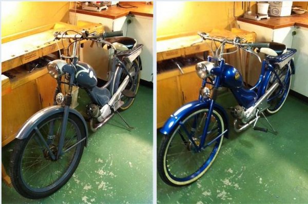

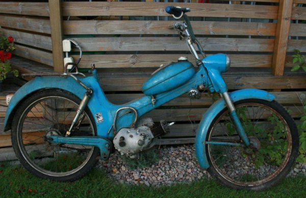

Mopederna däremot ( se tråden http://www.husbilsklubben.se/forums/posts/684164) var så illa åtgångna och handmålade så där fanns inget annat alternativ än att börja om från metallrent.
Vem kan åka omkring på en Puch, handmålad i en turkos färg? Inte jag!
Samma moped men återställd till acceptabel kondition, Lergökarallyt 2012.

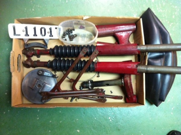

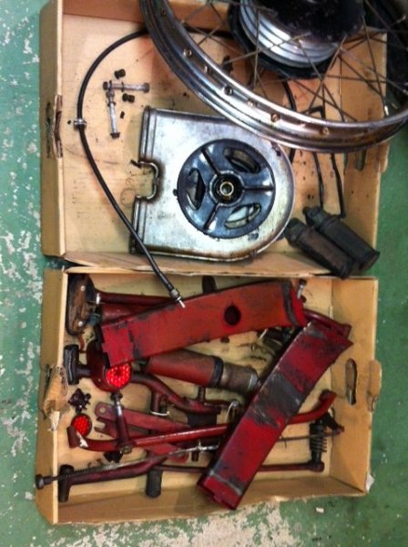

Kvar att fixa. Delar till bakhjul, kedjeskydd mm.

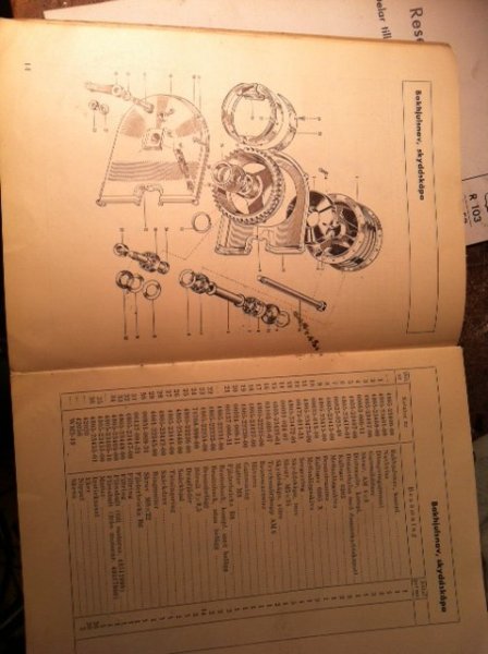

Som bra är har jag skaffat reservdelshäften som även innehåller sprängskisser.
Bara att lyfta upp kedjeskyddet i bakplåten (passar ju bra) gör att man blir smutsig.

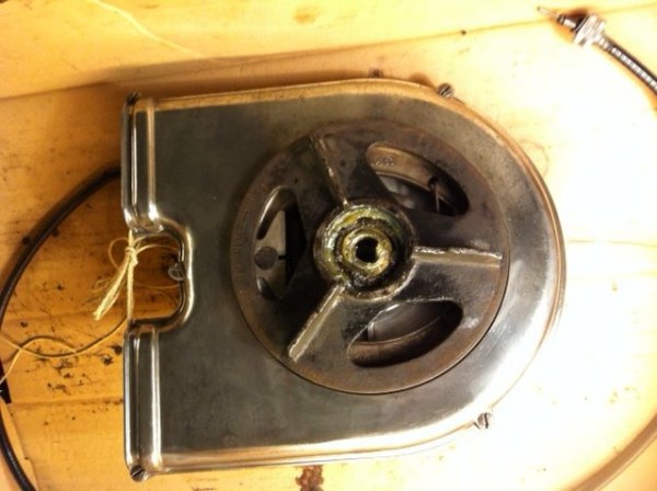

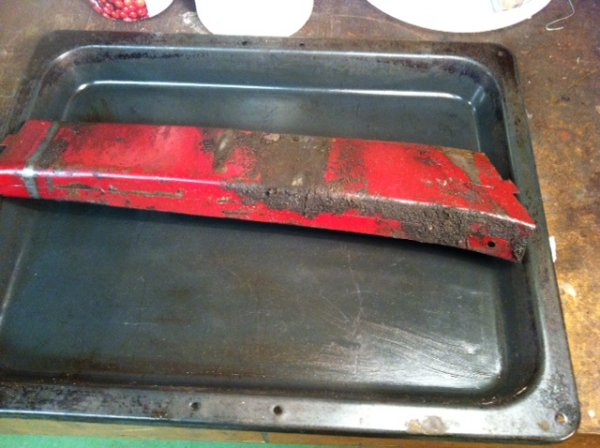

Har börjat med drev - broms - kåpor bak.
Hemskt kladdigt.

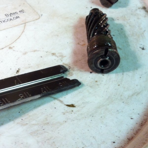

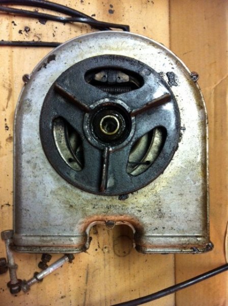

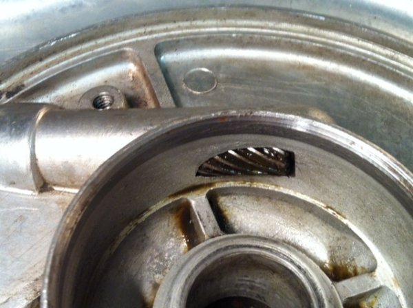

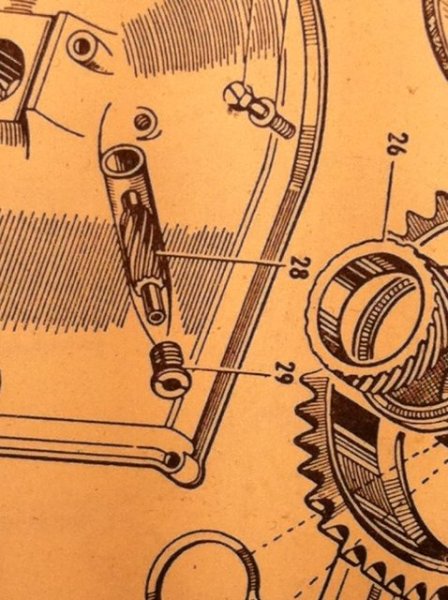

Måste få ut drevet till hastighetsmätaren men hittar inte låsningen, geggigt i hålet för hastighetsmätarkabeln.
Det är nu jag har nytta av sprängskisserna. Detalj 29.
Det skall tydligen till en skruvmejsel med "glest mellan tänderna".
I bra-att-ha-lådan fanns en stållinjal som fick sätta livet till.
Såga till rätt bredd, såga ett uttag, slipa till spetsarna och ut kommer låsmuttern.

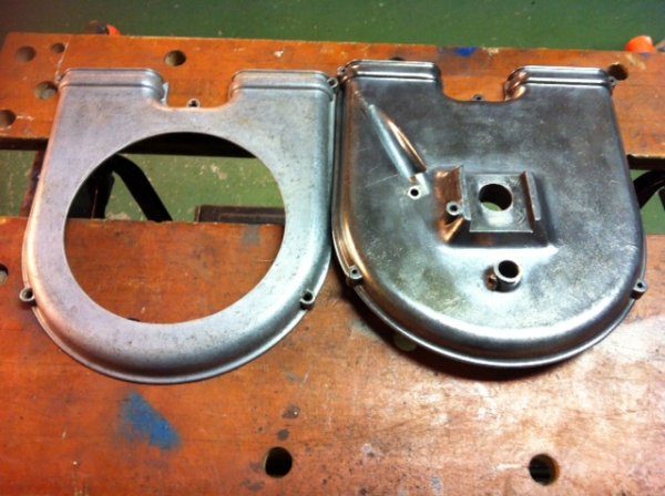

Visst blir det skillnad när aluminiumen är rengjord och putsad/polerad.

Bakdrevet och övriga delar till bakdelen på MC:n klara.
Återstår bakhjulet.

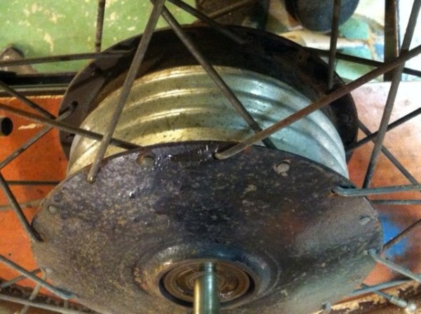

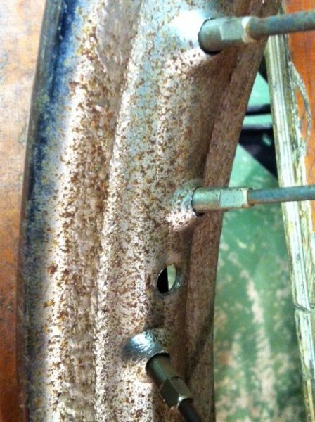

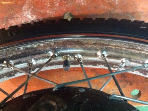

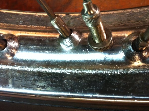

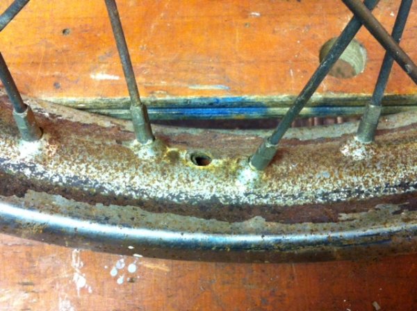

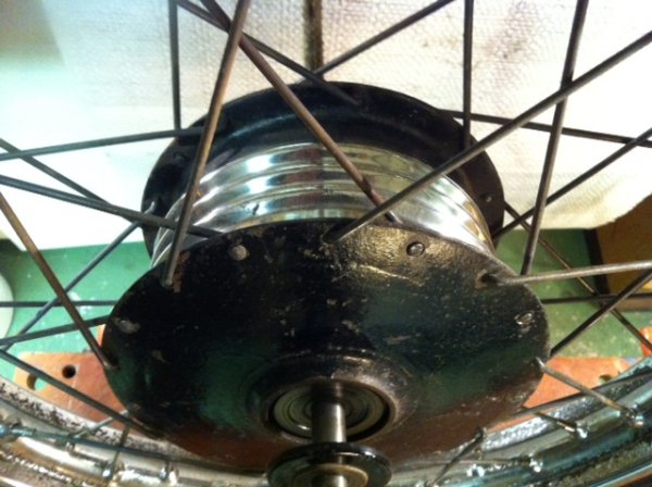

Det är tacksamt att rengöra och putsa upp fälgarna. Bakfälgen före och efter.
Klar!

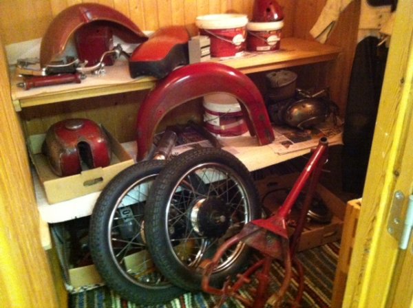

Knappt 6 veckor efter projektstarten är allt rengjort, putsat, polerat och instoppat i bastun.

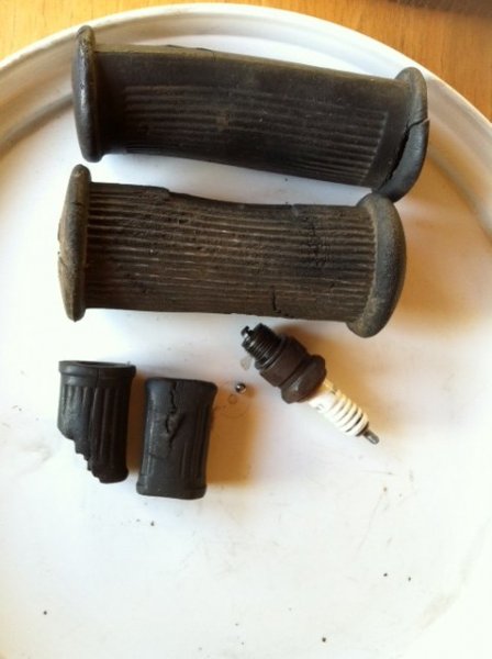

Summering av vad som måste inköpas:
Fotstegsgummi, växel- och bromspedalgummi, tändstift och en stålkula till styrlagret.

Start av återmonteringen sker tidigast (jag måste hålla mig nu) 7 januari annars blir det inget kvar till vårterminen.
Fördelen med att ha verkstaden i nedervåningen är att det är rumstemperatur och nära till matserveringen och sängen.
Nackdelen är att slipdamm från slip- och poler-trissor har en förmåga att sprida sig utanför verkstaden.
