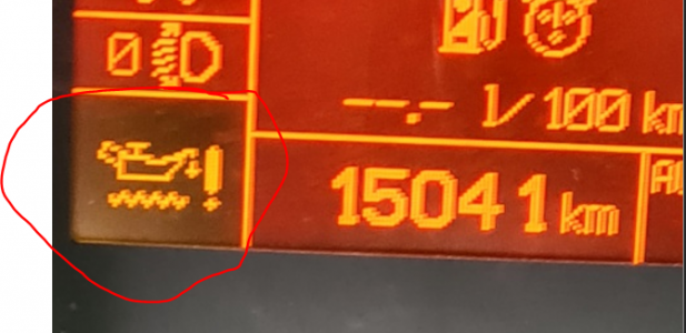

jag fick idag fram en gul oljekanna i displayen, hittar inte igen den i instruktionsboken.
Kan någon hjälpa mig med vad den betyder, se bild
Visa bilaga 209670

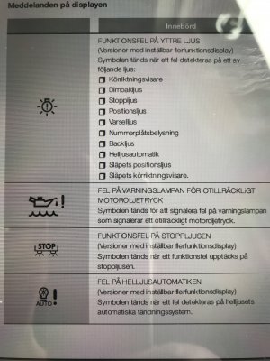

Kan vara varning för oljebyte,den kommer efter 4800 mil eller om verkstan glömt nolla vid service,gå in menyn och titta på oljeräkneverket.Sidan 33
Detta är inte varning för lågt oljetryck.
Hej Olof,
Bilen har bara gått 1500 mil, kan det ha att göra med att jag hade tomt i batteriet innan lampan kom?
Har läst någonstans att det kan uppstå konstigheter då.

Fick detta problem på min förra fiat motor 2,3 , problemet på denna var det givaren som satt inne i olje tåget och indikerar. I mitt fall fick man byta den sedan var problemet löst. Bilen en knaus 900 av 2017 års modell som när felet uppstod gått 50 mil.
