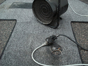

:eek: Fortfarande husbilsägare! Tur att inte bilen brann upp!
Men hur blir vi av med lukten?
    140,5 KB · Visningar: 1.057

Överbelastning?
2,5 Kvadrat är det som gäller.

Usch, det där såg farligt ut!
Jag kan trösta er med att lukten inne i bilen försvinner av sig självt med tiden.
Man kan också hyra/köpa ett litet ozonaggregat och ställa in i bilen, stänga alla dörrar och ventiler och låta aggregatet gå något dygn.
Lukten oxideras då och avtar kraftigt.
Observera att ingen bör finnas inne i bilen när aggregatet är i gång, ozonet är inte nyttigt att andas in.
Man kan också köpa en liter väteperoxid H2O2 (hette förr vätesuperoxid), hälla ut lite i botten på ett stort glasfat/skål (inte metall!) och låta det stå inne i den stängda bilen över natten.
Tänk på att gummi och vissa andra material kan påverkas av ozonets och peroxidens extra syremolekyl så avsluta behandlingen efter ett dygn.
Mattan reparerar du kanske enklast genom att skära in en ny bit där den är brandskadad, reparationen syns inte om man är noga.
Det är ändå lite egendomligt att skarvdonet blev så hett, kontakttrycket ska normalt räcka till om det inte har kommit in sand eller något liknande i hylstaget eller om det var korroderat.
Sprayar man kontaktspray på stiftdonets pinnar och kopplar ihop och isär kontaktdonet några gånger får man bort ev. skräp och oxider.

Tyvärr ett vanligt fel när kontaktdon börjar bli några år gamla.
Felet har absolut inget med 2,5mm2 att göra för att inte skrämma upp alla som ej har det på sina anslutningskablar.
Däremot är det att föredra 2,5mm2 på alla anlutningskablar idag. Det är också regel på många campingar idag.
Det här felet uppstår när kontaktytorna tappar trycket i skarvuttagen och värme uppstår. Ofta pga. ålder, ev. fukt
Ett tips, ta till vana att alltid känna på skarvdonen med jämna mellanrum om värme uppstår under belastning. Om det sker, BYT UT DOM.
Tur att inte skadan blev värre, Thomsen.
Mvh Håkan J

Man bör kolla med jämna mellanrum om kontaktdonen känns varma vid användning, speciellt om man har upp mot 2000 w inkopplat tex kupévärmare.
Det är inte ovanligt att det blir glapp mellan tråden och skruven i kontaktstiften efter en tids användning. Genom den sämre kontakten mellan tråd och skruv gör då att kontaktdonet blir överhettat och kan börja brinna.

Har brytit isär kontakten ser ut som att det varit fel på honan. (glapp)
Ska skura bilen inv. och prova med väteperoxid.

Viktigt att gummikabeln är utrullad och inte i en ring. Då kan kaben bli varm
särskilt om den är mycket belastad.Max 2200 watt på 10 amp
Men belasta inte med så hög effekt.
Glappkontakt brukar uppstå på grund att man drar i kabeln istället för i kontakten.
eller att en skruv inte är helt åtdragen i kontakten.
