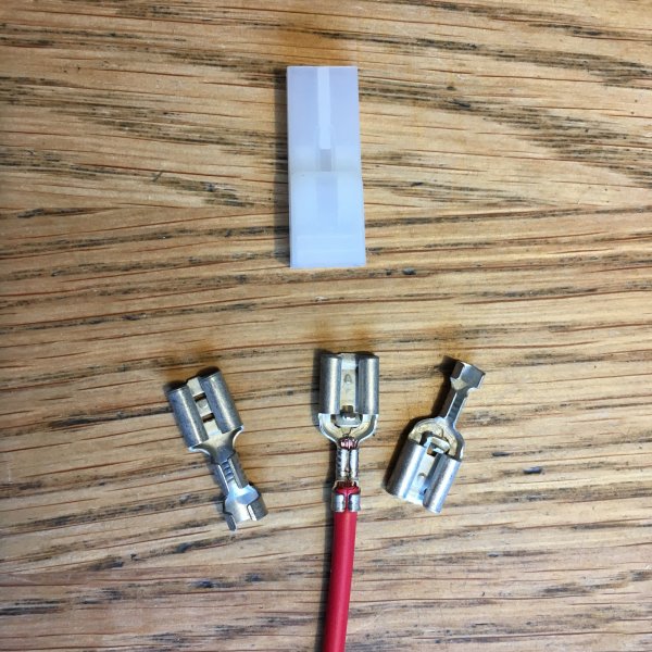

Hej vill ge en varning för Biltemas röda kabelsko den vänstra på bilden.
Har ett längre tag märkt att den är svår att få kabeln att fastna riktigt bra
Så beställde från ahlsell i fredags som jag gjort en test i kväll på.Den högra på bilden Dom var av märket ,elpress
Tog en vanlig Rk1,5 och testade på båda. Biltemas kunde jag dra lös med två fingrar lätt. Den från ellpress fick jag ta båda händerna och dra riktigt hårt då släppte den.Ricktig tång är använd för ända målet
Man brukar ju få sortera vad som är bra o dåligt på biltema
Men det här kan ju få enallvarlig brand som följd

En annan sak, en kabelsko skall fjädra i klämmningen mot stiftet och gärna ha en låsning, biltemas är som blötjärn, fjädrar noll.

De där isolerade kabelskorna är inte mycket att ha. Skall det bli bra skall man använda kabelskor för rullpressning.
Rätt pressade skall man få kallflytning av materialet i kabeln. Då blir det så gott som omöjligt att dra loss kabelskon.
Vill man sedan isolera dem görs det lätt med krympslang.

Helt riktigt wizard
Jag har sådana ochså använder dom till bla bosch kontakter
Men riktigt gjort funkar isolerade ochså bra till det mesta
Men jag vill ge en varning till dom som kanche inte är Så van att hålla på med el
Och inte märker att det inte vart bra med brand som följd

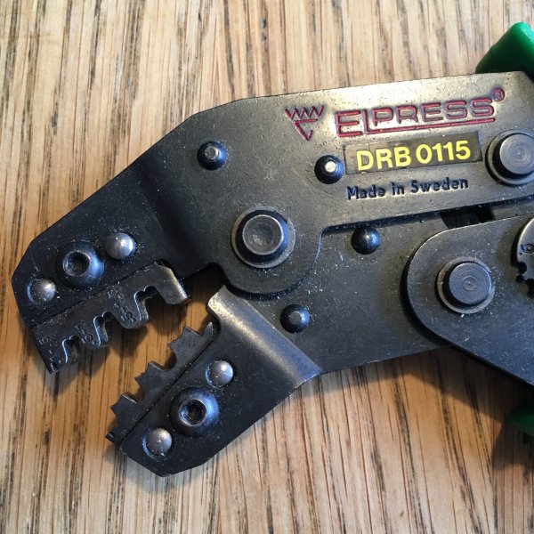

Man ska också tänka på att tången som man klämmer med spelar en mycket viktig roll.
En proffstång kostar runt 5000 ex moms så det kan vara bra att tänka som jämförelse när man ska köpa en för 50 kr!
Den får inte glappa det minsta när man pressar för då kan det lätt bli dåligt.

Jag föredrar att använda oisolerade kabelskor. Att pressa genom plasthylsan är en stor osäkerhetsfaktor i sig och att dessutom använda den enkla varianten av kabelskotång ihop med sådan hylsa späder på denna osäkerhet. Jag tycker att det är säkrare att använda oisolerade kabelskor med krympslang som skydd, då har man större förutsättningar, både för att klämma rätt och därefter, att kontrollera förbindningarna.
Beträffande flatstiftshylsor, så är ju de mer känsliga för dragpåkänningar än andra kabelskor och då föredrar jag rullpressade sådana. De har ett par flikar som pressas ihop med kardelerna och ett par som kläms mot isoleringen som stöd. Förutom att skydda förbindningen med krympslang, finns det även typer där man kan trä på en hylsa med låsfunktion.
Rekommenderar Elpress utförliga katalog på elpress.se, där finns mycket information att hämta.
