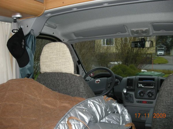

Detta täcke isolerar dörrar o fönster samt pedaler den når golvet ordentligt mycket bra när det är kallt. Den fästes med knäpp ovanför rutorna o solskydden sen ned mot golvet i väggen bakom fram dörrarna.
Även bra att du inte behöver gå ut i regnet på morgonen o ta in en våt täcke som sen ska in i en liten bil.
