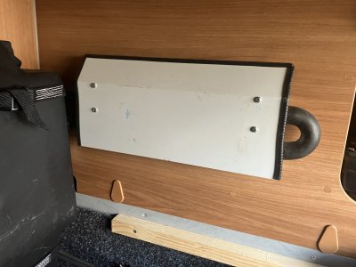

Jag har en helintegrerad Magic Edition från 2014. Vi har ett ”element” i garaget som ser ut så här
Om man vill kan man ta bort elementet och flytta gummiböjen till höger till slangarna på den vänstra sidan av elementet. Går att göra själv med rätt verktyg. Kan återkomma om det.
Men då värmelösningen i garaget är olika på olika Magic Edition är mitt förslag att du lägger in bilder på hur er lösning i garaget ser ut.
Visa bilaga 233194
Kjell
Vår bil är en Silver Magic 2013. Vi har exakt samma montage som på din bild. Har varit inne på att ta bort elementet och nöja mig med spillvärmen från slangen. Så tips på verktyg mm som behövs mottages varmt.

Du behöver två klämtänger t.ex dessa 3117056 PELA 489245 Klämtång 12". Finns även på andra ställen som säljer verktyg.
De två klämtängerna klämmer du åt på slangarna till vänster om elementet.
Sen lossar du försiktigt gummiböjen till höger genom att gripa med en tång, t.ex polygrip, runt slangklämmorna och drar/vrider rörböjen utåt och tappar ur glykolen i ett kärl.
Lossa elementet.
Sätt sen i två skarvrör på ca 8-10 cm,i samma dimension som innerdiametern på slangen, med slangklämmor på slangarna till höger om klämtängerna. Skarvrör finns i både metall och plast. Alde m.fl har.
Anslut rörböjen med slangklämmor på skarvrören.
Lossa klämtängerna.
Kolla nivån på glykol i expansionskärlet och fyll på vid behov.
Starta värmaren och se om det fungerar.
Den lilla mängden luft som finns i slangarna bör försvinna när värmaren körs. Om inte lufta systemet.

Stort tack för beskrivningen! Blir till att skaffa en klämtång till före operationen.
Eftersom vi är ute och åker just nu så får det vänta tills vi är hemma igen.
Återkommer med rapport om hur det funkar när jag fixat det.
