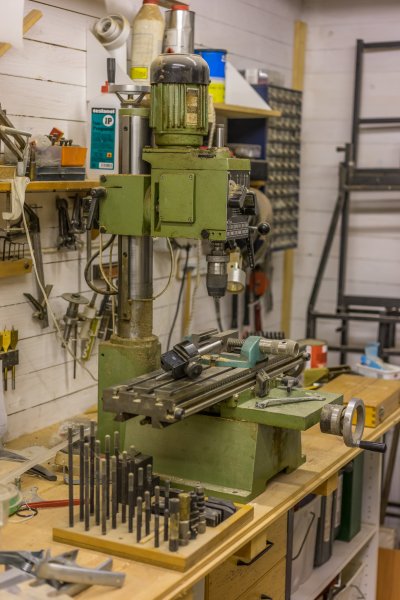

Jag har blivit erbjuden att köpa en sådan här av en vän:
Vare sig säljaren, som ärvt maskinen, och jag vet vad som är rätt pris. Jag har försökt Googla men inte hittat någon liknande med prisuppgift, inte på blocket heller. Troligen är den från Clas Ohlson och på motorn står det 1991 så den är antagligen från det året eller året därpå. Det sitter ett timräkneverk på den som säger 83 timmar vilket kanske inte är så mycket.
Finns det någon här som kan ge en lämplig prisindikering? Jag vill ju inte betala för mycket och säljaren vill inte få för lite och det är viktigt att vi båda inte känner att en av oss blivit lurad. Det kan ju tära på vänskapen

Riktpris borde vara mellan 5 och 10 tusen beroende lite på hur mycket verktyg som följer med. Är det maskinen på bild med de tillbehör som ligger på den och verktyg som hänger på tavlan i bakgrunden kan man väl tänka sig närmare 10

Men 80 tim och SÅ skitig !!

Så skitig blir den om den är från -91. Ser ju fräsch ut ingen rost på varken pelare eller bord. Tvätta med lite avfettning, smörj alla glidytor. 4-5 tusen verkar va ett rimligt pris om det inte glappar i vevar och spindel. Verkar ju inte va nån "koreasmäck".

Om det trots allt skulle glappa lite i bordet så skall det finnas kilar i ändarna så att man kan justera bort glappet. Spindeln däremot får INTE ha något glapp eftersom detta inte går att justera utan då är det byte av spindellager som gäller. Att det är lite "dödgång" i bordets matarskruvar är normalt. Chucken bör sitta med morsekona så att man kan använda större borr.

Det ser ut att vara en kinakopia av en Emco FB2. Originalet tillverkades i Österrike och såldes här av LUNA AB. Om det mot förmodan är en original EMCO är nog värdet mellan 5-10 tusen, om det är är en kinakopia 3-5 tusen beroende på skick som ju till utseendet är ganska bedrövligt, men utav någon anledning har den ju använts till träbearbetning vilket den ju inte är avsedd för, och trädamm kombinerat med olja och fett blir en riktigt hård beläggning som är svår att få bort.

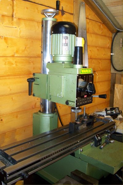

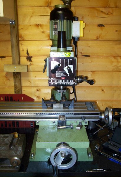

Hejsan, kineserna brukade kopiera rakt av förr i tiden, men jag undrar om de kopierade skyltarna så exakt, dessutom så kan man fundera på om de satt dit en timräknare på maskinerna.
Det finns ju massor med varianter på EMCO men om du tittar på den här så är nedre stativet och den pressade fläktmotorkåpan väldigt lika som din tilltänkta :p:.
Men EMCO skulle nog aldrig skämmas för att sätta dit sitt namn på maskinerna och det verkar sitta här på den här modellen.
På deras varvtalsskylt som liknar din så står det "Made in Austria". Men på skylten med signallampa på övre bilden finns inte den texten så varianter finns.
Men däremot verkar alltid den svarta EMCO skylten finnas på högersidan.
Om det är en EMCO så borde man hitta något på maskinen som talar om det, och även fabrikat på elmotorns skylt, Bosch kanske.

Tack för alla svar!
Denna maskin är säkerligen från Clas Ohlson eller kanske någon annan liknande firma som sålde sådana maskiner. EMCO står det inte, inget annat namn heller. Däremot står det EMCO på mojängen som ligger på bordet och som har morsekona två. Det finns också en kona 2 med spännhylsor, några pinnfräsar osv.
Det verkar mest ha varit träbearbetnings om skett i lokalen med plan- och rikthyvel, ett par cirkelsågar och slipmaskiner, därav dammet antagligen.

Hejsan, sorry Michael, jag glömde lägga till all text som jag tänkte till övre bilden med samma stativ och fäktkåpa som din.
.................. men om du tittar på den här så är nedre stativet och den pressade fläktmotorkåpan väldigt lika som din tilltänkta :p: .
Det skulle även stå i slutet.
"Men på den här kan man inte direkt heller se något fabrikat."
JANKRO.
Ps. så det är nog en tidig kines.
