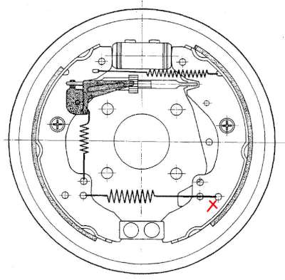

Hejsan igen :). Kanske en onödig fråga men jag vet att returen till handbromsarmarna inne i trummorna och handbromsvajrar m.m. är lite slappt.
Är du helt säker på att handbromsarmarna inne i trummorna är helt bakåtbackade så inte backarna står och "hänger" på lite aktiverad handbromsarm i kombination med justeringen.
Om alla delar finns original så borde du ha som plastpluppar :p...... i sköldarnas baksida, i bakkant lite nedåt. I så fall består de av två delar. En yttre ring som håller fast den vid skölden och en inre del som går att trycka inåt, när man har tryckt den delen inåt så skall den nudda handbromsarmen när den är i sitt bakre läge.
Lite svårt att förklara , och har ingen större betydelse mer än att man kan känna om armen är fullt bakåt genom att hålla in plastpluppen och någon drar och släpper på handbromsen. Man känner då att armen backar fullt mot plastpluppen, men kanske lika lätt att ta bort trumman och kolla (om du nu inte är helt säker på att armarna är fullt backade bakåt).
Plastplupparna sitter på baksidan av sköldarna snett in, ungefär där röda krysset är.
Allt detta under förutsättning att du har plaspluppen på baksidan på dina sköldar. Om du har, dra den utåt så den klickar fast igen efter test.

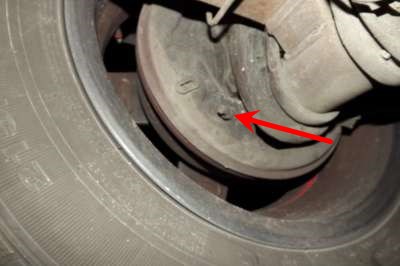

Hmm. med risk att bli idiotförklarad av grannar så gick jag ut, kröp in under husbilen och fotade lite (nyduschad och i morgonrock, straxt före midnatt :D).
Röda pilen pekar på plastpluppen. Mittendelen går alltså att trycka in och skall då kunna nudda handbromsarmen när den är bakåt. (Om du har den.)
