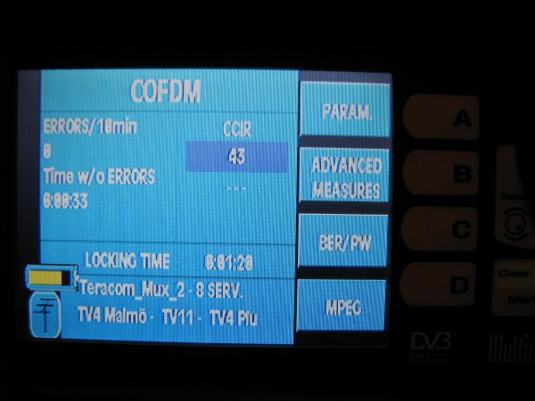

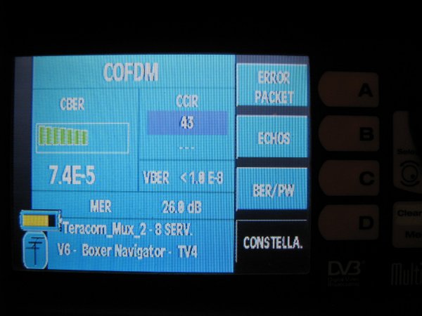

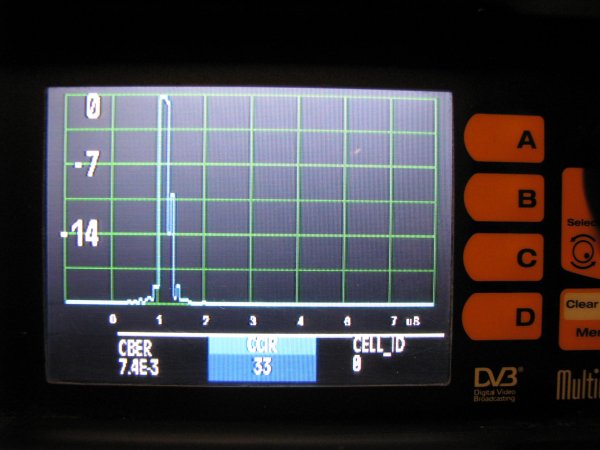

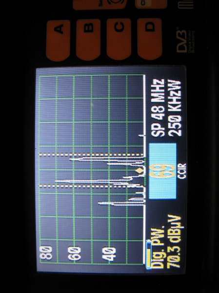

I luften är det analogt om det så är TV, mobiltelefon eller en radiolänk förbindelse. Det går inte att skicka en 0: a eller 1: a i luften. Visar några bilder jag tagit på min mätmottagare.
På bild 1 så visas en analog kanal. Mellan de gula markörerna är det 8Mhz och där ryms en enda TV kanal. Staplarna man ser är bildbärvåg, underbärvågor och ljud.
På bild 2 visas nät 2 MUX43 DVB-T. Mellan de gula markörerna är det 8Mhz och där ryms TV4 MALMÖ, TV400, TV4 PLUS, TV6, TV4 FILM, TV4 FAKTA och CNN. Det är just detta som hela grejen, istället för en kanal så får där plats 7 kanaler. (Denna grundförklaring gäller endast för MPEG2 inte MPEG4 och DVB-T2.) Modulationsformen är Coded Ortogonal Frequency Division Multiplex och istället som på bild ett där man ser en stor bärvåg så är här 6817 bärvågor på samma utrymme. Dom ligger alltså mycket nära varandra. I varje bärvåg använder man modulationsformen 64-QAM, Quadrature Amplitude modulation och det är här det övergår från analogt i luften till digitalt. När man ändrar amplituden och fasläget så kan mottagaren läsa 1: or och 0: or, men det blir först i mottagaren. Alltså efter tunern i den extern boxermottagare eller inbyggd i TV: n.
Omräknat så blir detta en dataström på 22Mbit/s och har vi då mottagning för 7 MUXAR så kan man grovt säga att man har 154Mbit/s in till husbilen.

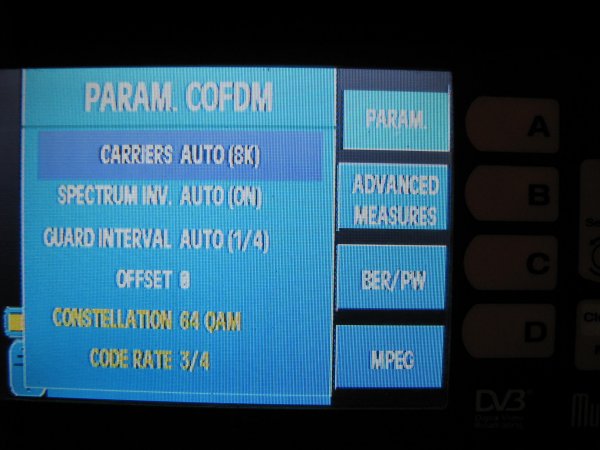

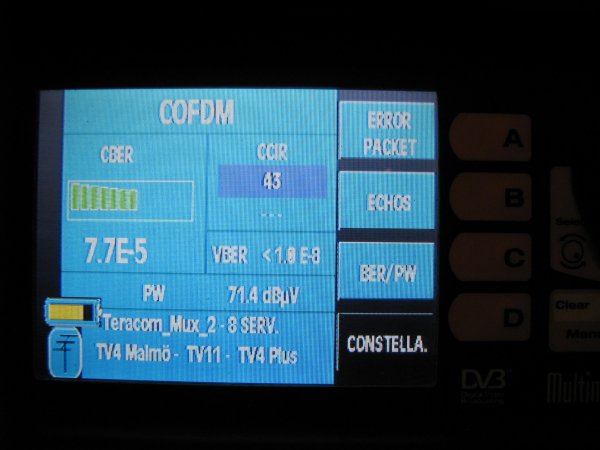

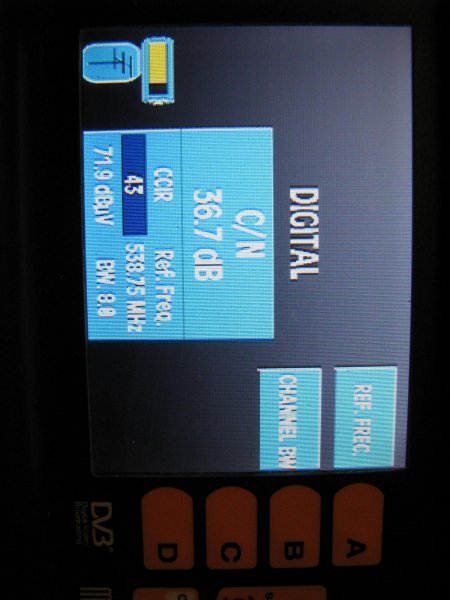

Då jag ändå hade kameran framme så tog jag lite bilder på andra mätningar man kan göra på COFDM.
På bild 3 visas mätning på Channel BER. Bit Error Ratio före Viterbi som är en felrättare. VBER är BER efter Viterbi därav är det värdet bättre. Därefter rättas det sista till i Reed-Solomon.
På bild 4 visas mätning på MER Modulations Error Ratio

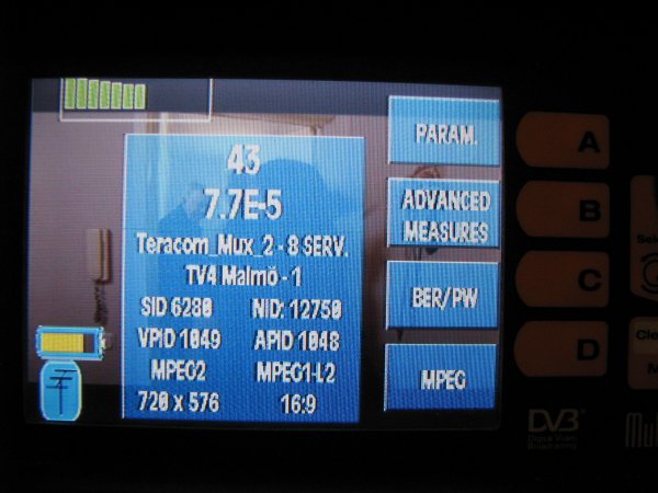

På bild 5 visas information från sändaren.
På bild 6 kan man avläsa felpaket.
På bild 7 visas C/N mätning carrier och noise.
    667,3 KB · Visningar: 3
