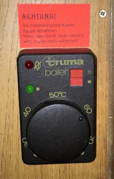

Går en Truma boiler endast på gasol?
Eller kan man köra den på 220 V
När jag provar att starta den med gasol så tänds den röda lampan efter ca 10 sekunder.....och det måste väl tyda på nåt fel..
    154,9 KB · Visningar: 3
tony o nette
1.518
Gävle
17682
Sv: Truma Boiler
Vi har en likadan. Vi har "bara" gasoldrift på varmvattenberedaren.
Du får bara testa den max 2ggr. Sedan måste du vänta några minuter för att
vädra ut den gasol som inte antänds annars finns risk för att du "spränger" värmaren.
Jag hade samma problem tills jag hittade manualen där det lite kryptiskt stod att man måste ta bort "regn" skyddet på utsidan av husbilen.
Jag gjorde detta och testade sedan värmaren. Den gick ej ändå.
Jag tog då bort kåpan över manöverkretskortet på värmaren ( trångt men det gick)och bytte glassäkringen.
Sedan dess har våran fungerat.
På lappen står det Google översatt en del.
Ta bort före idrifttagning skorsten-cap. (Superbra översatt. Nej)
Det andra kan du översätta om du vill. :)
En fråga. Hör du att det "klickar till" när du "slår" i gång den och hör du att det "tickar" som om den tänder?
Är gasolen påslagen på huvudkranen där alla andra kranar sitter till spis mm.? Troligen men det är lika bra att fråga.:)
Mvh Tony

Jo nu!
Och då gick den igång...
Ännu en till nybörjarfråga...
Varmvattenberedaren fylls väl automatiskt när man fyller färskvattentanken?
Eller......:wideeyed:

Sv: Truma Boiler
Hejsan, se bara till att du har haft en varmvattenkran öppen tills det bubblat och fräst färdigt så du är säker på att v.v.beredaren är fylld med vatten innan du sätter på gasolvärmen.
M.v.h. JANKRO.

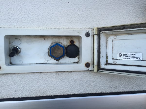

Ännu en fråga till experterna....
Längst bak på utsidan av husbilen, som är en superfin Hymermobil 665 -90 Mercedes, finns en lucka med vippbrytare bl.a vad är denna till för

Sv: Truma Boiler
Det liknar en utvändig dusch. Har du en anslutning (hona) till höger?
Vippan till vänster i så fall starta av pumpen.
Redigerat: Fast det står ju gasanslutning till höger???
