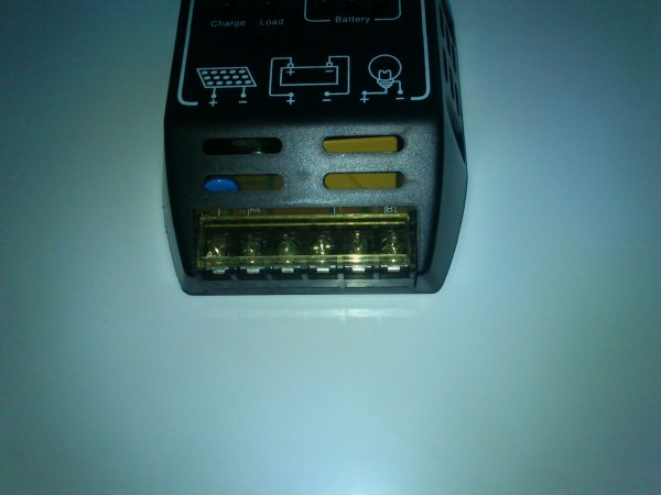

Men finns många olika regulatorer...
Har två olika jag funderar på... är de nån som har erfarenhet av dom...

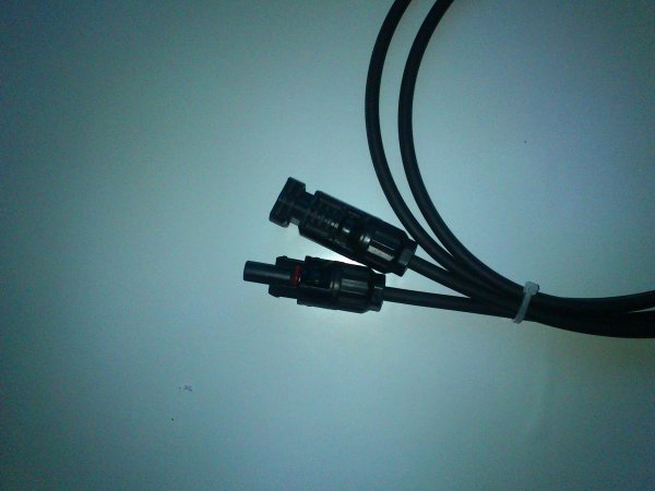

Nu har panelen kommit. dom skickade en 90w fast jag beställt en 80. kalas! Kontakterna ser dock lite mystiska ut. Är det någon annan som har vitasola panel som kan förklara hur man kopplar den till batter eller laddregulator. Klipper man bort kontakterna? Den ena är ju en plus och den andra minus. bifogar bilder.

Hej å Grattis till Panelen!
Kontakterna är standard på många Paneler och heter MC4, finns att köpa på bl.a. "ELFA",men jag skulle nog klippa av dom när det bara gäller en eller två paneler.
Koppla solcellen till solcellsregulatorn där symbolen för solpanelen är, från regulatorn kopplar du till Bodels batteriet alt. Bilens laddningregulator (EBL), det sistnämda bör du kolla upp så att det finns en ingång för solel på EBL:en.
Tänk på Plus och minus! Du bör koppla Batteriet till Regulatorn först innan du kopplar in panelen på regulatorn! P.g.a. att panelen olastad kan lämna ganska hög spänning!
Hoppas jag inte är allt för otydlig!
Lycka till!
/Malbeck

Finns många bra montering-tips i tråden om man har orka att läsa från sida 1! ;)
* MC4 är en IP klassad kontakt, om kabeln behövs skarvas för att räcka fram till genomföring in i bilen,
skulle jag hellre förorda att köpa dessa kontakter och koppla samman innan "nedgång" i bilen med förlängning.

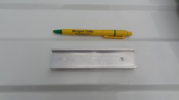

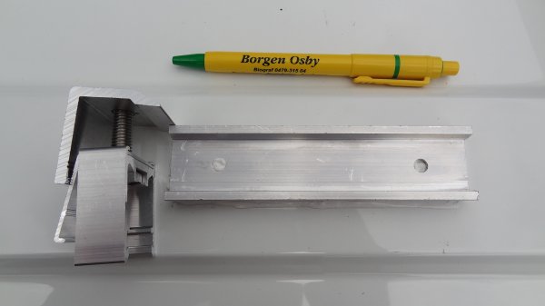

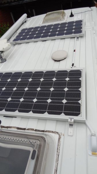

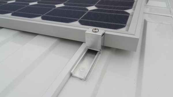

Om man har lite trångt om utrymme på taket, kan två mindre paneler kopplas samman. Här exempel på 2 st 2volt i serie.
Först bilder på montage av fäste mot taket och modulklämma som håller fast panelen.
