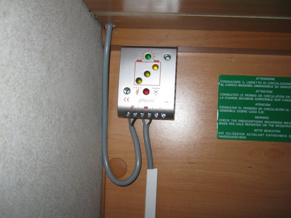

hej arne,,ja har min regulator en bit ifrån,,funkar förträffligt,,nu försöker ja med två bilder,,
ja lyckades,,detta firas med :elephant: öl,,

Nja, i en del monteringsinstruktioner så står det faktiskt att regulatorn helst skall monteras så nära solcellen som möjligt så det är nog ingen fara. Jag har monterat solceller tre gånger och regulatorn har då placerats högt upp i ett skåp eller synlig, där kablarna från cellerna kommer in.
