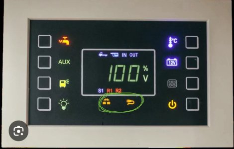

Jag har en fråga till alla som är intresserade och kanske kan hjälpa. Hur vet jag att mina solceller laddar batteriet när jag fricampar?
Om ni tittar på bilden ser ni en grön cirkel som jag ritat dit. De 2 indikeringarna lyser när jag har 220 kopplat på bilen, men ingenting när jag bara kör på batteri

Symbolerna visar att du är nätansluten, den andra där det ser ut som batterier är att (detta tror jag bara) att båda batterierna laddas eftersom du står på landström, eventuellt så laddas bara bodelsbatteriet därav skrev jag tror. Om du startar bilen och samma symboler lyser så övergår tro till visshet att både bil och bodelsbatteri får laddning.
Om solcellerna laddar brukar man kunna se på regulatorn genom att någon diod blinkar, det säkraste är att mäta över batteripolerna (bodel) en dag när det är soligt, smyger den upp mot 13,5-14 volt så laddar de.

Om du ser på den här displayen om batterierna laddas från solcellerna beror på hur laddningsregulatorn är inkopplad, ibland kopplas
den via ordinarie system, och då borde du kunna se laddningen på den här displayen. Ibland kopplas den direkt till bodelsbatteriet, då ser du bara laddningen på solcellsregulatorn eller om du mäter på batteriet.

Jag har en McLouis 373G så jag kan försöka svara. Den högra symbolen i ringen på din bild visar att du har 230V landström ansluten. Då laddar din 230V laddare både bodelsbatteriet och bilbatteriet. Det ser du genom att den vänstra symbolen i ringen är tänd. Samma symbol visas kort efter start av motorn också. Då kopplar sklijerelät i elblocket ihop bodelsbatteriet med generatorladdningen så båda batterierna laddas.
Har du original solcellsregulator kvar så ser du enklast om den laddar genom att kolla batterispänningen för bodelen på manöverpanelen. Visar den ca 13,4 V och uppåt så laddar solcellerna bodelen. Detta görs då utan 230V ansluten givetvis. Solcellen laddar inte bilbatteriet i originalkonfigurationen.
