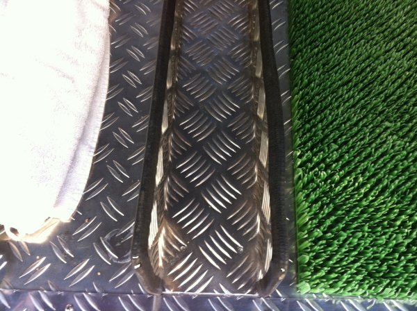

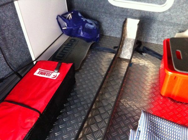

Vi lät en smed hemma göra en ramp i aluminium som vart perfekt det är bara att köra in framhjulet i bilen sedan styr den själv tills skotern står på plats :). Mycket smidigt att ta in och ut.

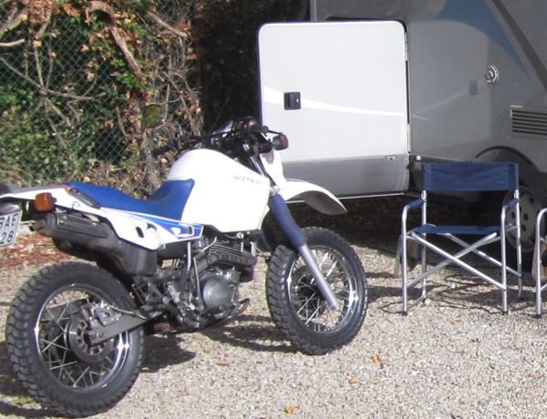

Har en Yamaha xt600 som fick modifieras för att få plats. Nytt baklyse coh nummerplåtshållare och fram omekring till 17 tums hjul. Detta gjorde den 8-10cm kortare så fick den plats rakt in på bredden. Blev även lägre på höjden men måste ta ett spännband och spänna ihop framgaffeln för att gå in i 115cm högt garage. Väger 150kg men är betydligt roligare att köra än en skoter. Du kan få en i bra skick för 10tusen.

Hej, vi lät en smed tillverka en i aluminium superlätt och stark, den är som en ubalk hela vägen så fort framhjulet är i spåret kan man släppa styret och bara knuffa in den, den är sedan bokad som ett cykelställ framtill, den står själv tills man hinner surra fast den, den sittar bara fast med sikaflex i botten på så vis slipper man borra i golvet och den sitter fast ordentligt. Då smeden är kund till båtfirman jag jobbar på så fick jag den för 900 kronor, jag ska kolla vad hbk medlemmar får ge kanske blir samma pris som för mig, om du vill kan jag ta en bild och lägga ut här.

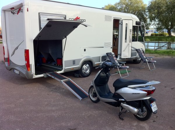

Är det rampen utanför du menar eller är det den som hållar fast mc:n i garaget, här är en bild på uppkörningsrampen i aluminium som är vikbar, kostade 700 kronor.
    591,6 KB · Visningar: 46
