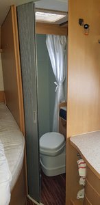

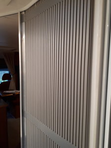

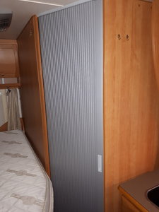

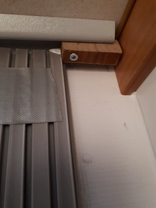

Tror det har löst sig det mesta av dörren.
ska försöka skicka bilder.
Tejpen som sitter på dörren har husvagn-svensson satt dit.
Jag har satt små stoppklossar uppe och nere i bakkant, förut var det bara två skruvar med en plastplupp som var tanken att den skulle stanna mot där när du öppnar, men dörren gick förbi dom å hakade fast när dörren skulle stängas. Jag har smörjt lite i spåren så den ska gå lättare. Enl. Bengts Husvagnar så är det tejpning med silvertejp som är det enda för att hålla dörren någorlunda stabil. Tack för alla råd och tips jag fått.

Påminner om toalettdörren på vår Hobby -05.
Dörren består av lameller som hålls på rätt höjd sinsemellan med hjälp av en genomskinlig armerad plasttejp på insidan. På vår bil har tejpen delvis släppt vilket fått med sig att några av lamellerna åkt ner lite och ställer till det i skenan.
Min plan när värmen kommer är att ta ut hela paketet, lägga lamellerna i linje, torka ordentligt rent med T-röd och sen tejpa med en stark tejp. Silvertejp tror jag kan bli för kladdigt i hög värme och kanske heller inte så speciellt snyggt. Siktar på att testa denna: tesa extra Power® Extreme Outdoor

Hej. Ja som du kanske ser på bilderna så har husvagnsvensson i Lidköping ordnat med silvertejp på insidan, eftersom det var garanti när jag köpte bilen, var ju lite tveksam till den sortens lagning, men enligt dom fanns det inget annat sätt enligt autohallen Alingsås. Sedan har jag förbättra med stopp uppe å nere i bakkant på dörren som du ser på bilderna. Så sedan dess har det fungerat. Hoppas du förstår å får användning för förklaringen.
