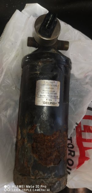

Kylsystemet behöver sällan sköljas efter ett kompressor haveri.
Skulle det ha släppt spån hamnar dessa i botten av kompressorns vevhus där de fastnar på en magnet.
Bitarna är, oftast, för stora för att följa med runt i systemet.
Är de tillräckligt små för att följa med ut fastnar de i tork filtret.
Du borde ha ett tork filter då jag aldrig har sett ett system utan (har jobbat i branschen i över 30år).
Det sitter direkt efter kondensorn (kylbatteriet i fronten) eftersom den ska ta bort fukt och skräp från kylmediet då detta är i vätskefas (vilket det (i stort sätt) bara är mellan kondensorn och expansionsventilen).

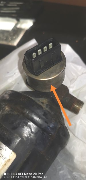

Efter att jag har berättat för personer som känner verkstads ägaren så blev jag idag bemöt med värme och respekt när jag anlände i morse.... :spinny:
Och denna gång hittade de Filtert... Och även sa att de hade gjort fel...
Hur som helst så är Filtert inte ett modernt filter.... Men innan jag åkte så sa ägaren att han har fått tag på ett nytt filter... För 70:-€
Men han sa också att kontakten (se foto) läcker gas vid stiften.... Och denna kontakt vet han inte om han kan hitta...
Jag har nu lite funderingar.... Kan jag själv provtryck filtert/kontakten för att se om det verkligen läcker.... Om ja... Vad är då max tryck i Kg..?
Kanske någon här vet var jag kan få tag på kontakten...
Tusen tack på förhand
Lite drygt 20. (Bar)
Om det läcker, borde det kunna upptäckas vid betydligt lägre tryck.
Du kan fråga dig hur högt trycket var när verkstaden upptäckte att det läcker.....
Normalt arbetstryck är lägre än 20 bar.
Map kontakten, kolla efter art nr på den. Det finns garanterat något som kan identifiera kontakten för att kunna hitta en ny.

Skumt men dom har nog gömt filtret i någon skärm framför något hjul.
Troligen högra eftersom kompressorn vad jag vet sitter framför motorn på höger sidan.
Jag har ju inte ditt reg.nr så jag sökte på bilmodel mm efter kondensorn och ser att systemet verkar finnas
med och utan inbyggt filter i kondensorn.
Kolla Kondensorn om den inte har ett utan på liggande grövre rör på ena sidan.
Kan ju vara så att det inte är utbytbart utan att byta kondensorn.

Nu börja det närma sig... Enligt verkstaden så har de fått tag i Filtert till en kostnad av 70:-€...
Men vi behöver ju också en ny ventil... Har hittat flera på ebay och som ser ut att passa, men jag vet ju inte vilka värden ventilen skall ha, det står ju ingenting på den gamle ventilen... :(
Kanske någon här vet vilka värden det handlar om...

Efter en del sökande hittade jag endast en tryckkontakt (det är en sådan) som ser likadan ut.
Det är en tryckkontakt som GM Europe använde i mitten på 00-talet.
(Fiat och GM Europe hade tätt samarbete vid den tiden)
Här kan du se vad en sådan kostar: (billigt!)
Om det var jag som hade detta problem skulle jag köpt ovanstående tryckgivare och prova.
Det är mycket stor sannolikhet att det är exakt rätt tryckkontakt.
Är det inte det, så kan inte tryckvärdena skilja mycket, det är samma fysik med r134a kylmedium som gäller oavsett fabrikat.
Det viktiga är ju att den passar i gängorna.
Data på tryckkontakten:

Tusen tack Michaels.... :bock::bock:
Jag har sökt runt på nätet och hittat med anslutning 7/16.
Såg att den du hänvisar till där står det M10.... Ingen större skillan egentligen vet ju inte ens om min är 7/16 eller M10..
Skell höra med verkstaden på måndag om de lyckats få tag i ventilen.... Om inte så köper jag denna :yes:

De tryckgivare jag bytt på mina Chevor (GM) har bara haft två stift, samt de gick att byta utan annan åtgärd i systemet, backventil innanför givaren.
Jag har satt bygel i kontaktstycket när givare har gett upp, då har man ac tills den nya givaren anländer, vet inte varför din har en 4-polig kontakt.

Givarna med fyra stift har en mätfunktion eller styrfunktion mellan två av stiften, vilket styr kylfläkten ( till och från slag)
De andra två har brytande funktion (högtrycksvakt om systemtrycket blir för högt).
De styr i två steg, steg 1 startar kylfläkten och om kylfläkten är trasig eller kylaren blockerad så bryter steg 2 ifrån kompressorn.
Byglar man denna kontakt kan det bli så stort tryck i systemet att en slang eller ett rör spricker.
Ofta ryker även kompressorns ventiler.
Det blir helt enkelt dyrt....
Högtrycksvakt finns inte på alla bilar.
Framförallt äldre bilar har istället en smältsäkring som går sönder och släpper ut köldmediumet om trycket blir för högt.
Miljövänligt är det inte så man förstår att högtrycksvakten kom....
Det finns även en lågtrycks givare (finns ej på alla bilar).
Den slår ifrån kompressorn vid låga tryck, främst när det börjar bli ont om köldmedium men ibland även om förångaren (kylpaketet) isar igen.
Ac system är lite speciella att jobba med av flera anledningar men det jag närmast tänker på och som berörs här är att kopplingarna alltid har tum-gänga.
Råkar man ta någon koppling med mm-gänga drar man alltid sönder något.....

Just nu måste jag först ta reda på vilka gänger som sitter på det nya Filter där tryckvakten skall sitta.. Troligast tum enligt bäckis information.. Men vågar inte chansa... :wideeyed:
Michael S
4.279
Kungsör
19308
Om inget annat, så kan du säkert hitta en adapter som kan länka filtret med tryckkontakten.
Har du bara plats så kommer det att funka, det är ju en tryckkontakt och trycket kommer kontakten att läsa korrekt även med en adapternippel emellan.

Tackar för tipset.
Vad jag kunde se så är där en "tryck knapp" på ingång av ventilen, den skall sen träffa liknade knapp i filter... För att öppnas....
Jag skall kontakta verkstaden i morgon för att ta reda på mer...
