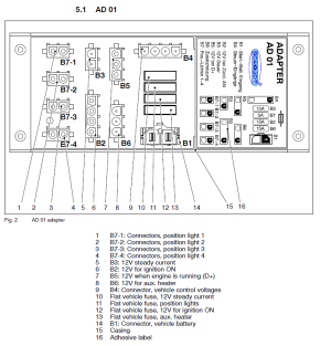

Har en Bürstner t728 -10. Fick fel på ett positionsljus, höger bak (breddmarkeringslampa) som jag bytte armaturen på. Jag råkade kortsluta trådarna men tänkte inte mycket mer på det. Bara en säkring. Nu har jag aktivt letat i flera timmar efter säkringen. Finns inte på EBL 99 eller AD01.
Kan någon vänlig själ ge mig ett tips var jag ska leta.

Tack för vänligt svar. Jag har letat och letat i timmar igen. Under förarstolen, i luckan bredvid passagerarstolen och i luckan under instrumentbrädan. Nu åtestår bara under motorhuven men det är väl inte så troligt att finna något där. Tack för hjälpen iaf.

Tack för inlägget Globetrotter! Det är en Bürstner på Fiatchassi. Ja, jag har kollat bakom luckan vid b-stolpen. Men ingen trasig säkring där. Man undrar om dom bara satt in en hängsäkring någonstans.

Tack Ol-Mats! Då måste jag kolla igen. Jag tror jag kollade alla säkringar på AD01 men jag kan ha missat. Tack för tipset!
Tack för hjälpen alla! Jag hittade till slut en trasig säkring på AD01 som flaggade att den gått sönder. Jag tittade t.o.m. med förstoringsglas men kunde inte sa att den var bränd. Men, oj vad jag har lärt mig under alla timmar jag letat. Tack för hjälpen än en gång.
