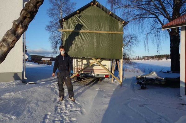

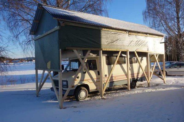

När jag kom hem så rev jag bort tätningslisterna ovanpå taket. Kom samtidigt på att en presenning inte var alltför bra när vintern närmade sig. Byggde därför en carport, tog "tydligen" till rejält höjdmässigt, eftersom man nu kan stå raklång och sträcka sig ovanpå taket, men ändå inte nå innertaket :)
Carporten kommer att kläs med stående panel till våren.

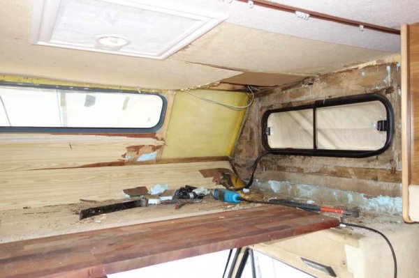

Till det dåliga

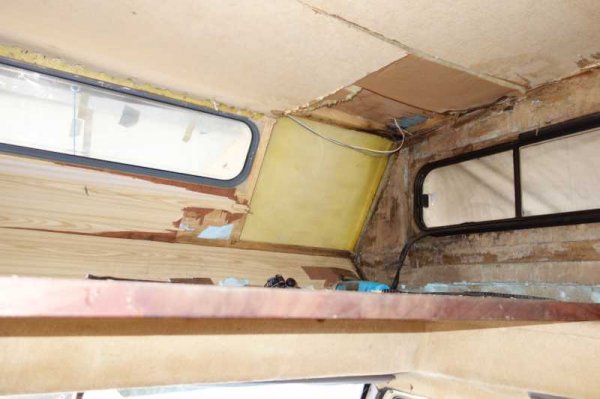

1. Takluckan i alkovet har under en period stått öppen (enligt tidigare ägare) vilket har lett till att en bit av taket och väggen har blivit skadad. Jag misstänker att det dessutom har varit något annat läckage under en längre period eftersom hela ena sidan av alkovdelen inklusive väggen vid fönstret blivit rejält blöt.
attachment.php

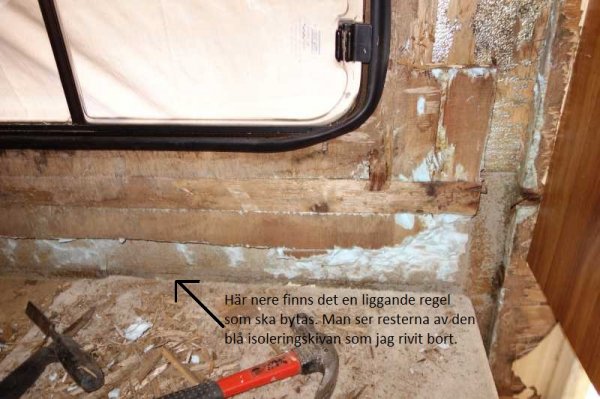

Reglar runt fönster måste bytas. Liggande regler mot taket fram kommer att kapas och skarvas.
attachment.php

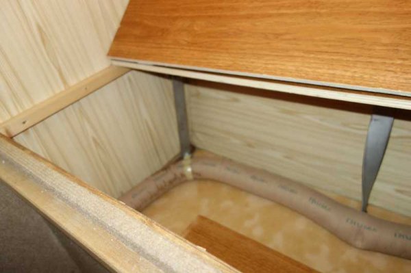

4. Vatten har dessutom tagit sig in genom tätningslisten bak på ena sidan. Förhoppningsvis är inga reglar skadade pga detta.
Man ser tecken av detta på den fanerbelagda plywooden inne i lådan på bilden.

Att bara riva och byta ut reglar ser jag inte som några större problem. Utmaningen är att allt är byggt "utifrån-in". Dvs. skåpen är exempelvis skruvade utifrån. Regel som ligger i plastbaljan i alkovet är skruvad utifrån vilket gör att den är riktigt besvärlig att byta.

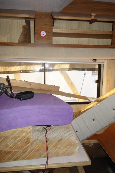

Fick ett par timmar över idag så jag drog på arbetsbyxorna och klev in i röran.
Målet var att få bort den gamla regeln (eller rättare sagt det som var kvar av regeln) i alkovet som sitter vågrätt jäms med glasfiberkåpan. Till min hjälp hade jag ett par stämjärn, hammare, multiverktyg och ett egentillverkat verktyg i form av en krok.
Verktyg för dagens jobb
Eftersom man vid tillverkningen skruvat ”allting” utifrån, så visade det sig inte vara helt enkelt att genomföra. Skulle man gjort det riktigt så skulle väl egentligen hela den stora glasfiberkåpan av, för att komma åt regeln. Jag lokaliserade ett par av skruvarna som sitter utvändigt i listen. Skallarna gick av när jag försökte skruva ur dom, så det blev ett snitt i varje skruv med Dremeln och sedan gick det till slut att skruva ur dom med en rak mejsel. Märkte därefter att det satt flera skruvar ”bakom listen”, men jag demolerade istället regeln med hjälp av multiverktyget.
Normalt sett är jag är jag tveksam till verktyg som är tänkt till flera saker, men multiverktyget kan jag rekommendera till detta ändamål. Den skär/sågar ”rakt in” med fin precision och passar bra till att kapa reglar som ligger mot aluminiumplåten, kapa skruvar och skära andra saker som är svårt att normalt sett komma åt.
Även om det kanske inte är nödvändigt så har jag inhandlat Antigreen som ska förhindra eventuell påväxt. Ska enligt Flygger gå att bygga in i väggen som ett skyddande skikt.
Nästa steg blir att börja bygga upp med nya reglar för att sedan lasta av och byta ut återstående dåliga reglar.

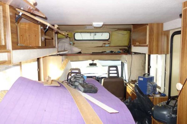

Då vädret i Dalarna inte varit vad det borde, har jag haft möjlighet att jobba vidare på husbilen. Är fortfarande upp i sovalkovet och byter reglar på ena sidan.
Det som tar tid är inte själva regelbytet, utan det är snarare att få reglarna att sitta mot aluminiumplåten när man limmar fast reglarna. Jag har löst detta med hjälp av tryck utifrån via en regel som sitter i spänn mot carportens vägg och en vägrätt bräda som ligger mot arbetsytan. Samtidigt har jag en regel i spänn invändigt mot andra sidan väggen och den regeln som samtidigt limmas.
Det ska bli varmt imorgon (+5 som är lägsta temperatur för limmet) så det blir troligtvis ett ytterligare arbetspass där jag ska försöka ta lite mer bilder på det fortsatta arbetet.
