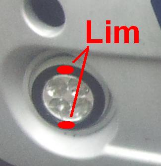

Vill du själv koppla in extraljus och dagljus?
Jag köpte fjärrljuset (1) på Mekonomen och dagljuset (2) hos Linder.
Det är inte lätt att hitta de rätta färgerna, men det gick.
