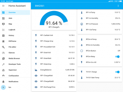

Jag har kört ett mätsystem i bilen med Raspberry i tre år. Håller koll på el + miljö i bilen när den står uppställd hemma. WiFi i bilen har en repeater så jag kan koppla upp en dator/padda på bilens nät inifrån huset. Data presenteras som en websida. Kan också skicka mail till bilen för att få ut data om jag är utanför WiFi räckvidd + styra mätsystemet litet granna.

Jodå, jag kör HomeAssistant på en Rpi4 i husbilen med ESP-Home noder. Finns mycket att hämta på Home Assistant
Det är superintressant och Rpi vore ett kul projekt! Det jag funderar på är hur man integrerar de befintliga källor man har främst Victron och Alde. För Victrons del verkar det gå att installera VenusOS som gör att Rpi blir som en Victron GX-panel. Men nu vill man ju ha Rpi som en central enhet för alla källor. Går säkert använda Victrons interface, men Alde? Någon som pysslat med dessa?
